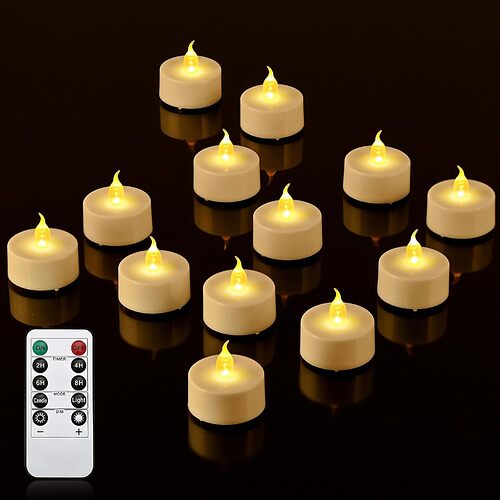

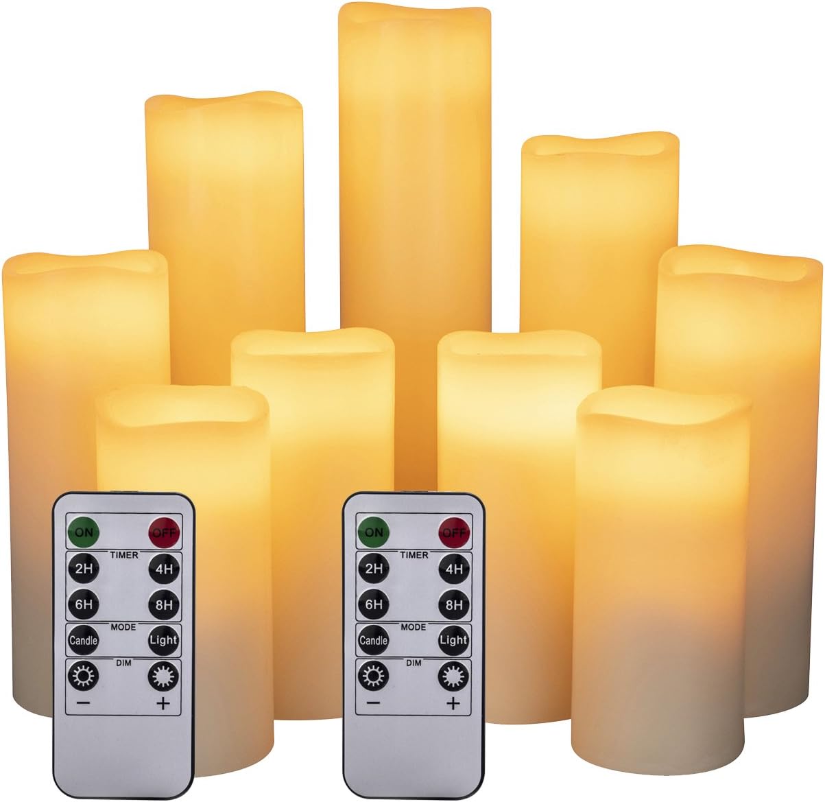

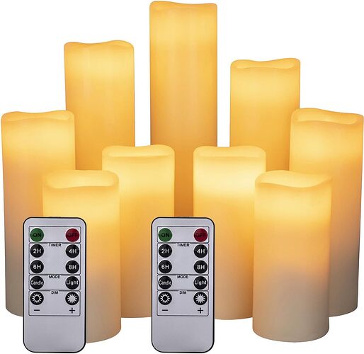

Es gibt so Kerzen mit Infrarotfernbedienung, die könnten durchhalten. Das IR-Protokoll kann man vielleicht mitschneiden/auslesen etc und dann per Broadlink/Tasmota/ESPhome zu den LEDs senden.
