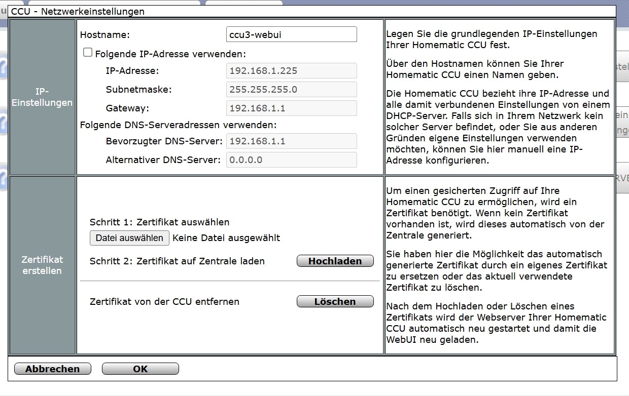

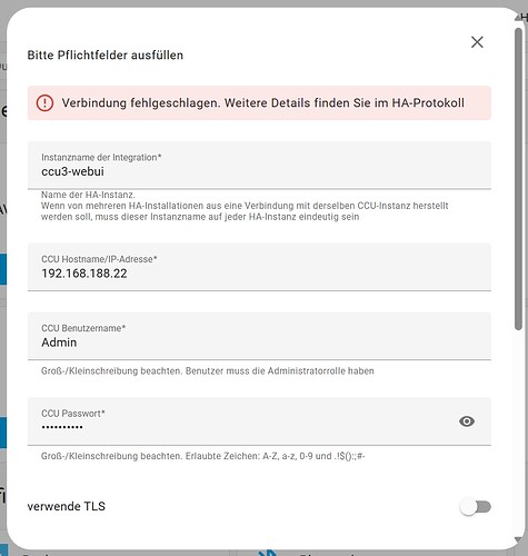

Guten Morgen zusammen, langsam verzweifle ich an der CCU3 Anbindung. Sogar Victron konnte ich ohne Probleme anbinden. Aber die CCU3 will nicht, oder ich habe wieder was übersehen.

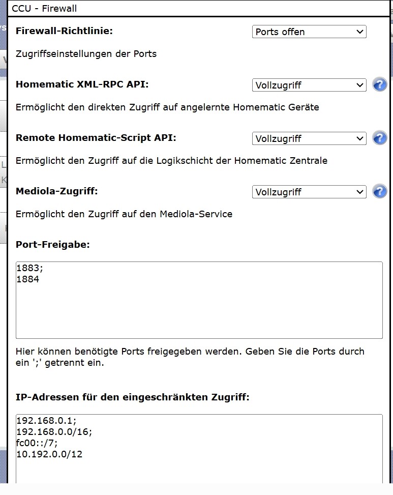

Anbei die Bilder, einloggen mit dem Namen der CCU und das Passwort von der CCU . und natürlich die IP. aber wo klemmt es . Viele Dank schon mal im Voraus

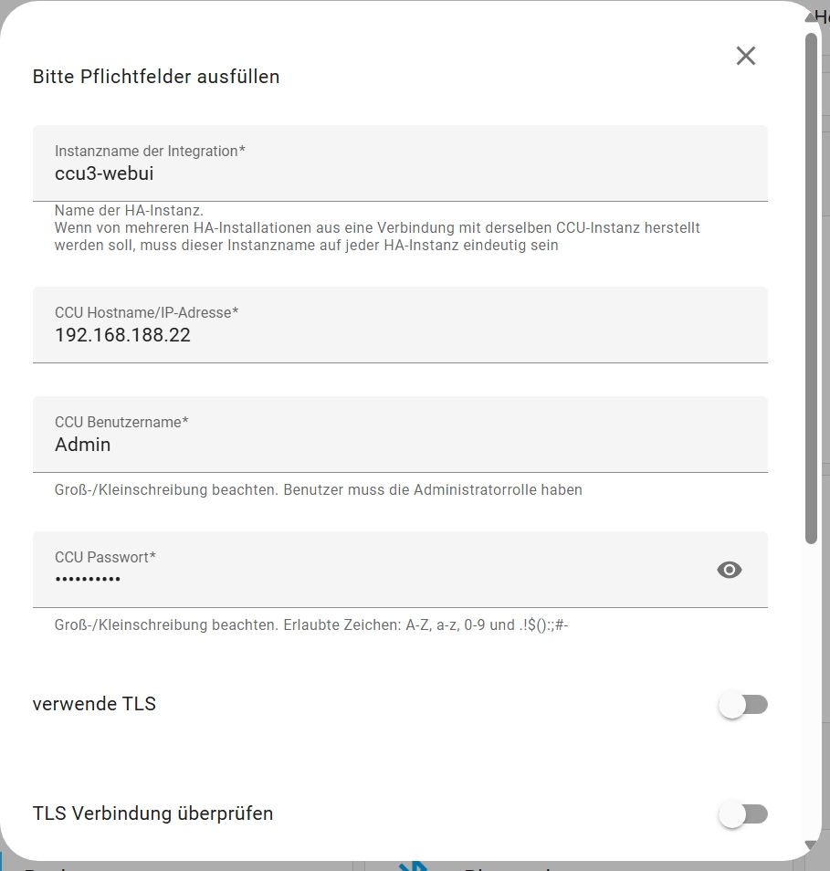

Anbei noch bilder der CCU
Anbei die Bilder der CCU

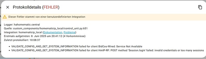

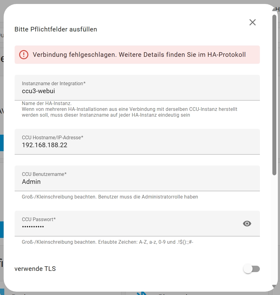

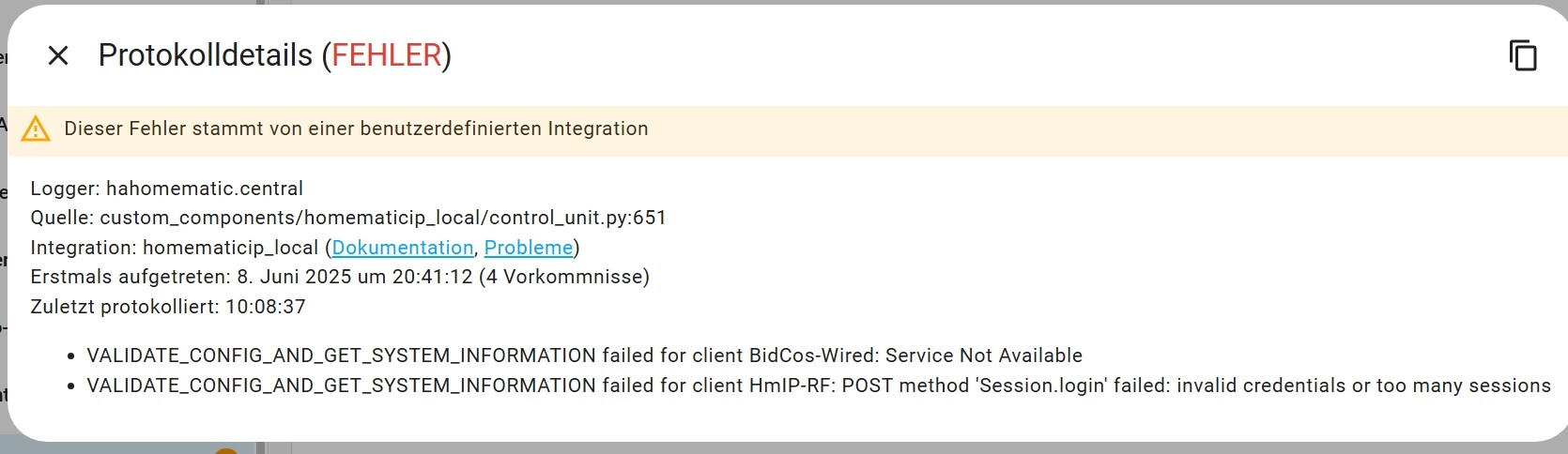

Und die Fehlermeldung
Hi.
Und was steht im HA Protokoll dazu?
Ist denn die IP korrekt?
Hi , dass ist dass einzige was drin steht. IP müsste passen

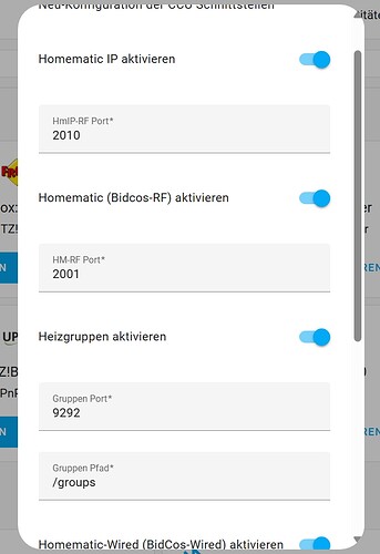

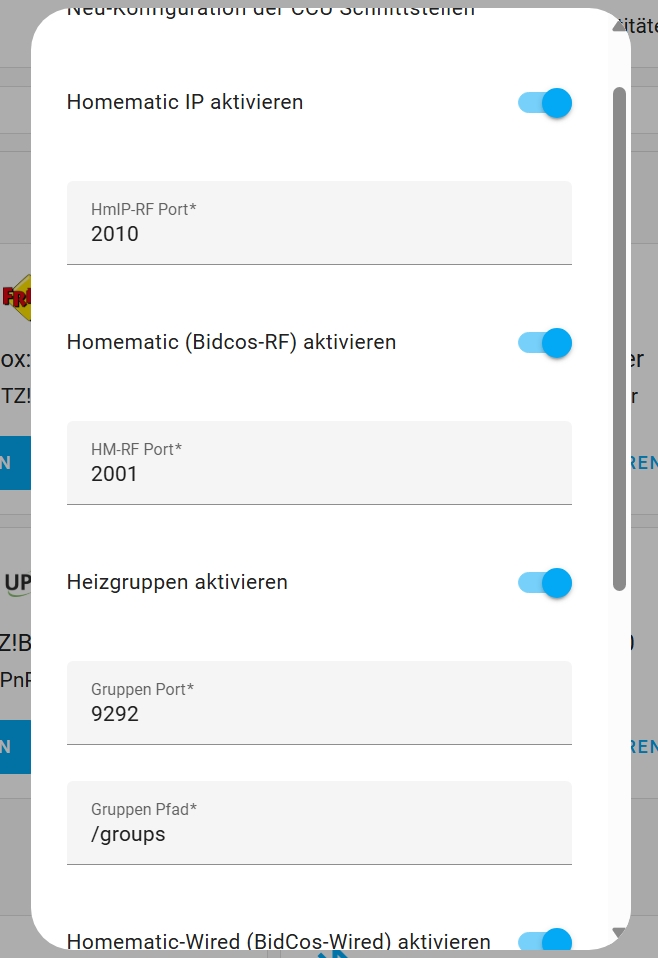

Es ist Homematic-Wired (BidCos-Wired) aktiviert.
Wird das auf deiner CCU3 genutzt?
Wenn nicht dann deaktivieren denn es dürfen nur “Protokolle” aktiviert sein die auch vorhanden sind.
Hallo vielen Dank, für den Tipp. Es lag tatsächlich an dieser Konfiguration, es funktioniert jetzt. Vielen Dank nochmal
