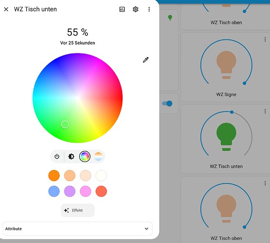

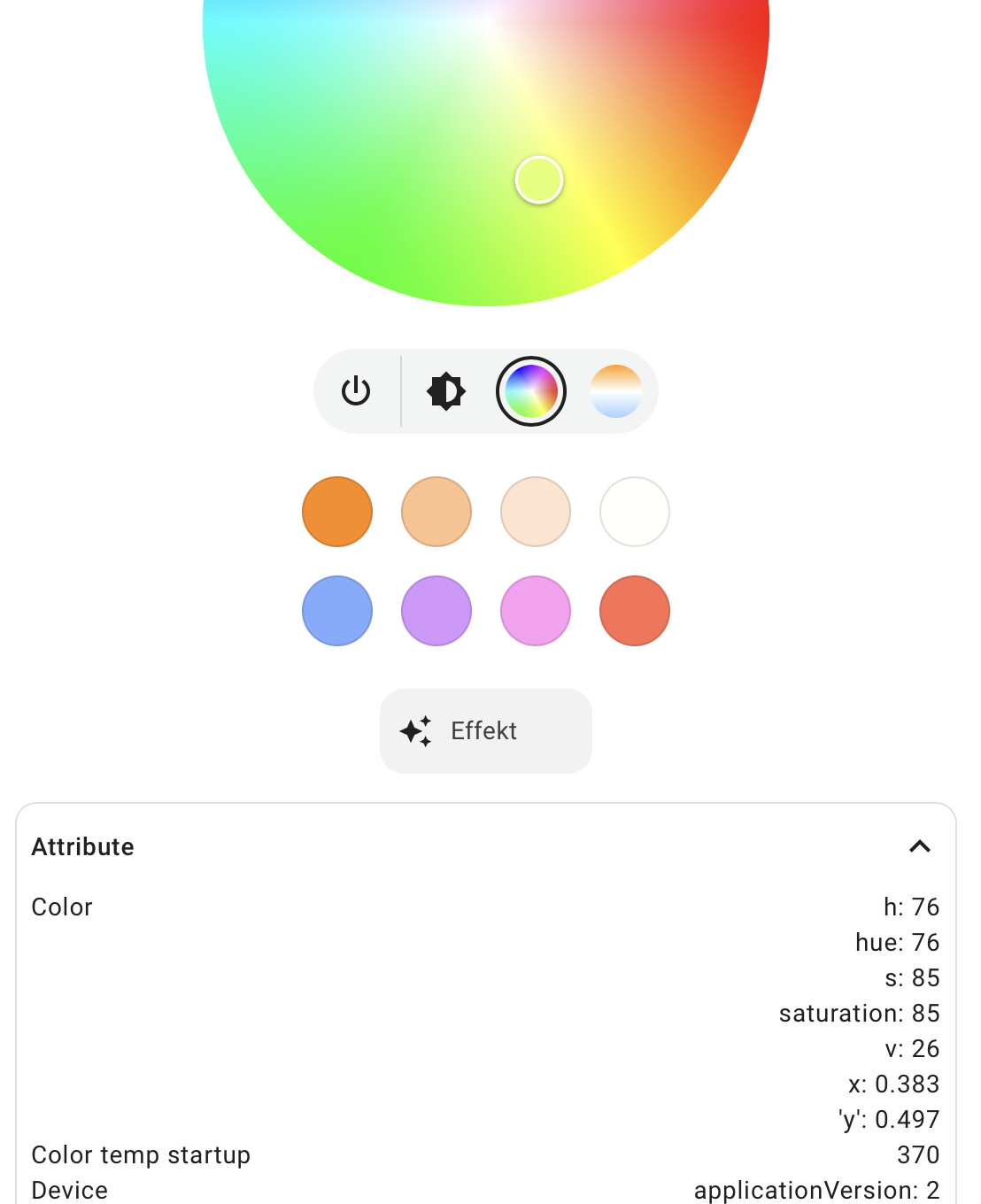

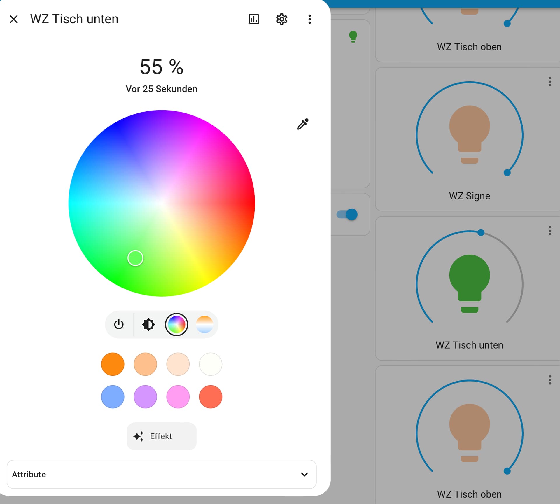

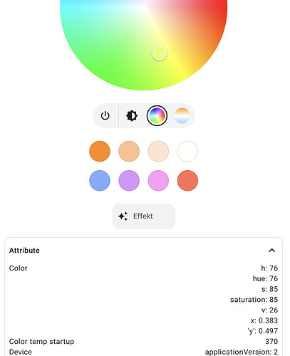

Die Karte ist die Standard-HA-Lichtkarte. Ich hänge mal ein paar Screenshots an. In den Attributen unten sind die Änderungen sofort zu sehen. Wenn die Änderungen über den Farbwähler erfolgen, wird die Farbe auch sofort im Icon aktualisiert.
VG Jens

Es scheint etwas mit color mode hs und xy zu tun zu haben. Beim z2m-Szenenaufruf wird über mqtt “color_mode”:“hs” geschickt. Das wird von HA zumindest partiell ignoriert, vermutlich da laut Entwicklerwerkzeugen color mode xy erwartet wird:
supported_color_modes: color_temp, xy
In der Zigbee2mqtt-Gerätebeschreibung ist aber zu lesen:
Exposes (…, color_xy, color_hs), …
