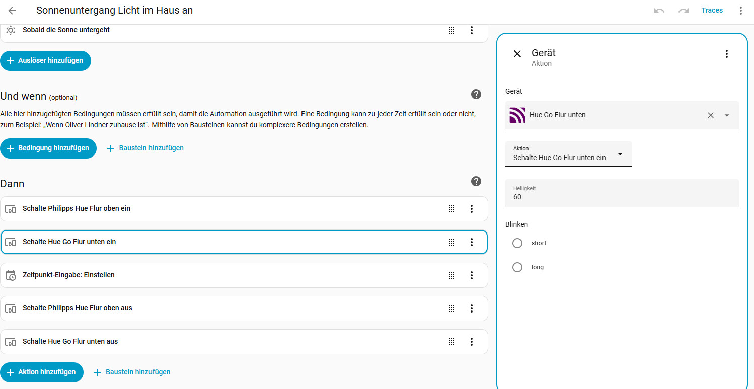

Ich lasse Lampen (Hue) bei Sonnenuntergang einschalten. Leider kann ich nur einstellen ob sie an oder aus gehen, aber ich kann keine Farben einstellen!?

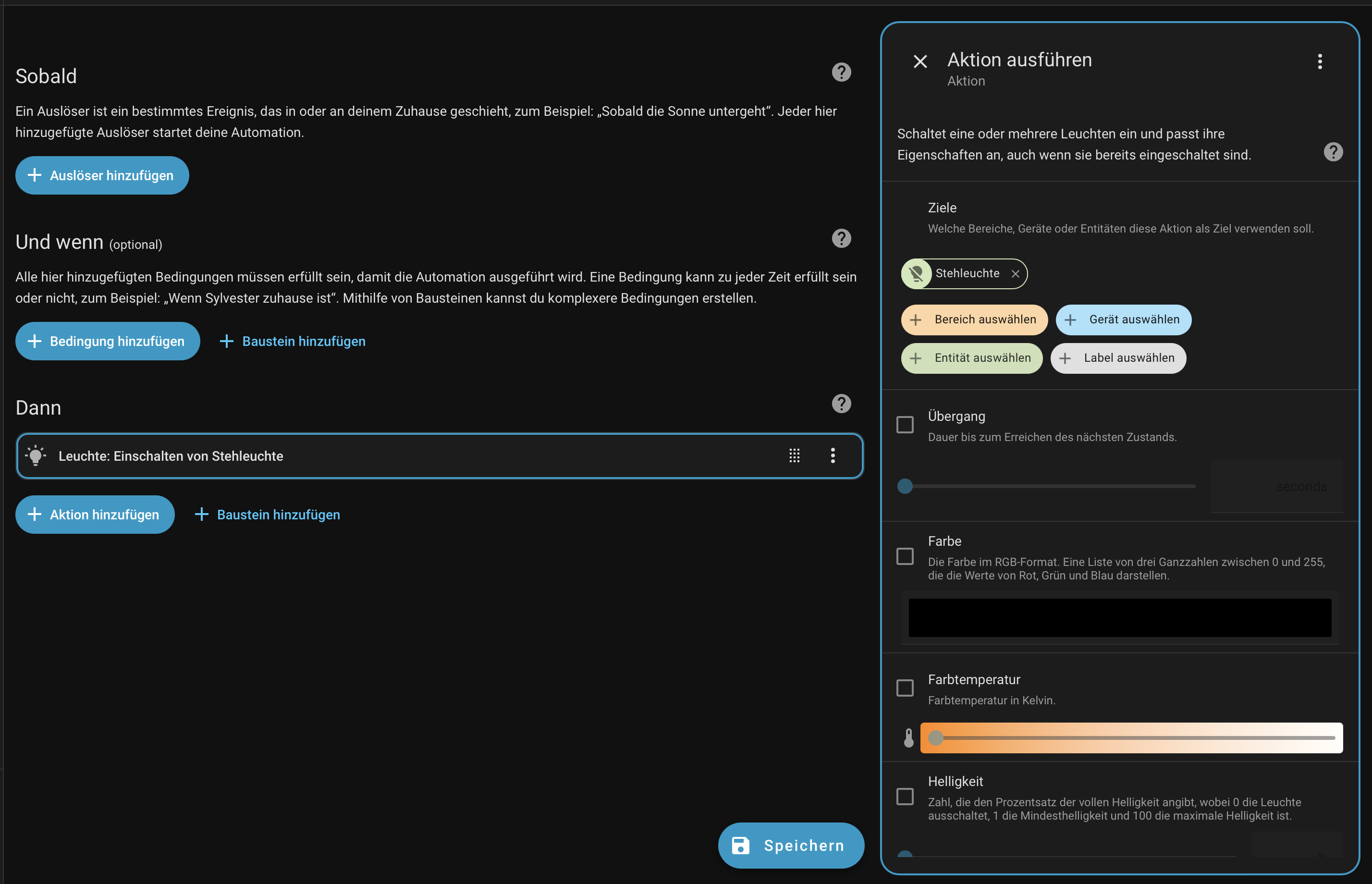

Als Aktion Leuchte einschalten verwenden.
Als ziel die Light Entität angeben.
Oder Du erstellst Dir für die Lampe oder Lampen Gruppe einen Szene in ZigBee2MQTT und rufst die Szenen dann z.B. über eine Automation auf.
Nicht die HUE-Lampe schalten sondern eine entsprechende Szene aktivieren.
Szene muss nicht sein, wenn man nicht unbedingt immer wechseln will
