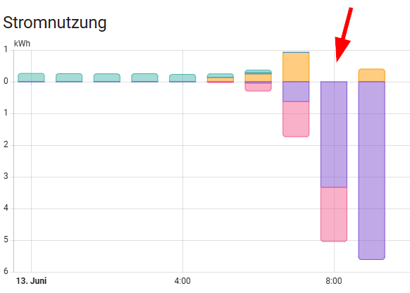

ich habe auch das Verhalten von @Marcvons im Energie-Dashboard von Home Assistant beobachtet:
An manchen Tagen – und meist nur für eine einzelne Stunde – zeigt das Dashboard keinen Stromverbrauch / Hausverbrauch an.
Beispielsweise sieht man in einem Screenshot von heute, dass zwischen 8 und 9 Uhr kein Verbrauch angezeigt wird, obwohl zu allen anderen Stunden Werte vorhanden sind.
Es passiert immer dann, wenn:
-der komplette Hausverbrauch durch die PV-Anlage gedeckt wird
-gleichzeitig der Batteriespeicher geladen wird
-kein Strom aus dem Netz bezogen wird (0,00 kWh Netzbezug)
Ist das ein bekanntes Verhalten im Energie-Dashboard bei vollständiger Eigenversorgung?

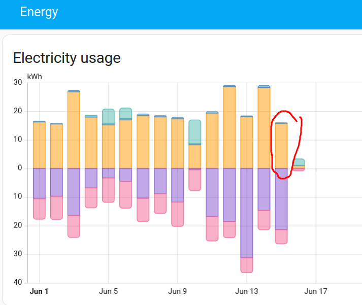

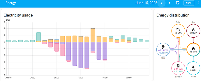

Ich habe ein ähnliches Problem mit der Anzeige der Balken. Es wird in der Monatsansicht für den 15.6. kein Verbrauch der Batterie angezeigt obwohl es in der Tagesansicht zu sehen ist. Die Gesamtwerte stimmen aber.
