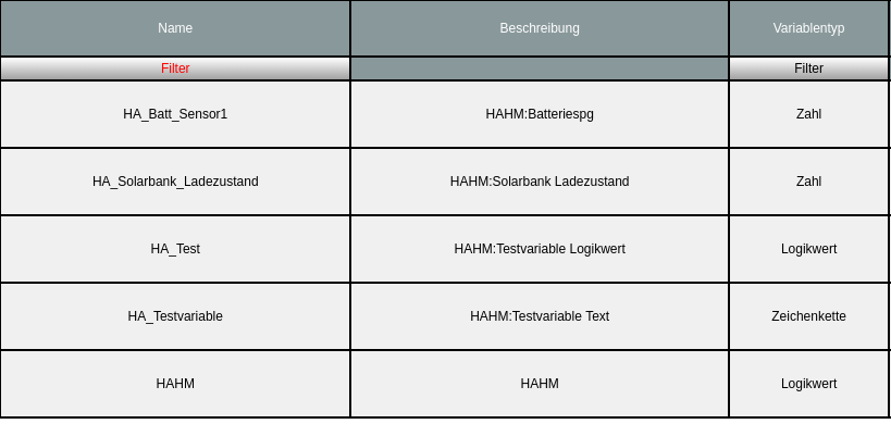

Ich habe die HomematicIP Integration installiert und die OpenCCU hinzugefügt. Sämtliche Geräte und Programme wurden erkannt und werden angezeigt. Einzig die Systemvariablen werden nicht integriert. Ich habe mir dazu Testvariablen erstellt und den Marker “HAHM“ gesetzt:
Auch mit einer manuell erstellten Automation (über den Dialog) werden keine Systemvariablen abgerufen. In der Liste der Entitäten habe ich diverse Filter ausgewählt, um auch deaktivierte Einträge anzeigen zu lassen. Die bisher gefundenen Beiträge im Forum haben mir nicht helfen können.

Versuche mal, ob es funktioniert, wenn Du die Doppelpunkt weglässt.
Hier findest Du die Doku. Mir ist nicht klar, ob da außer HAHM was anderes/zusätzliches stehen darf.

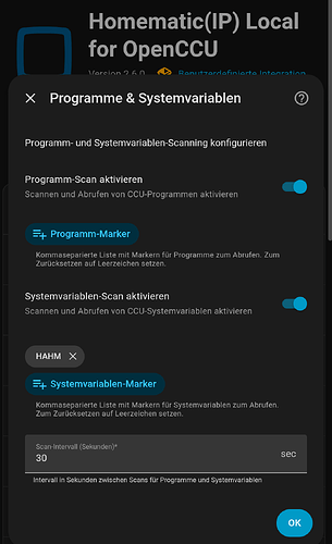

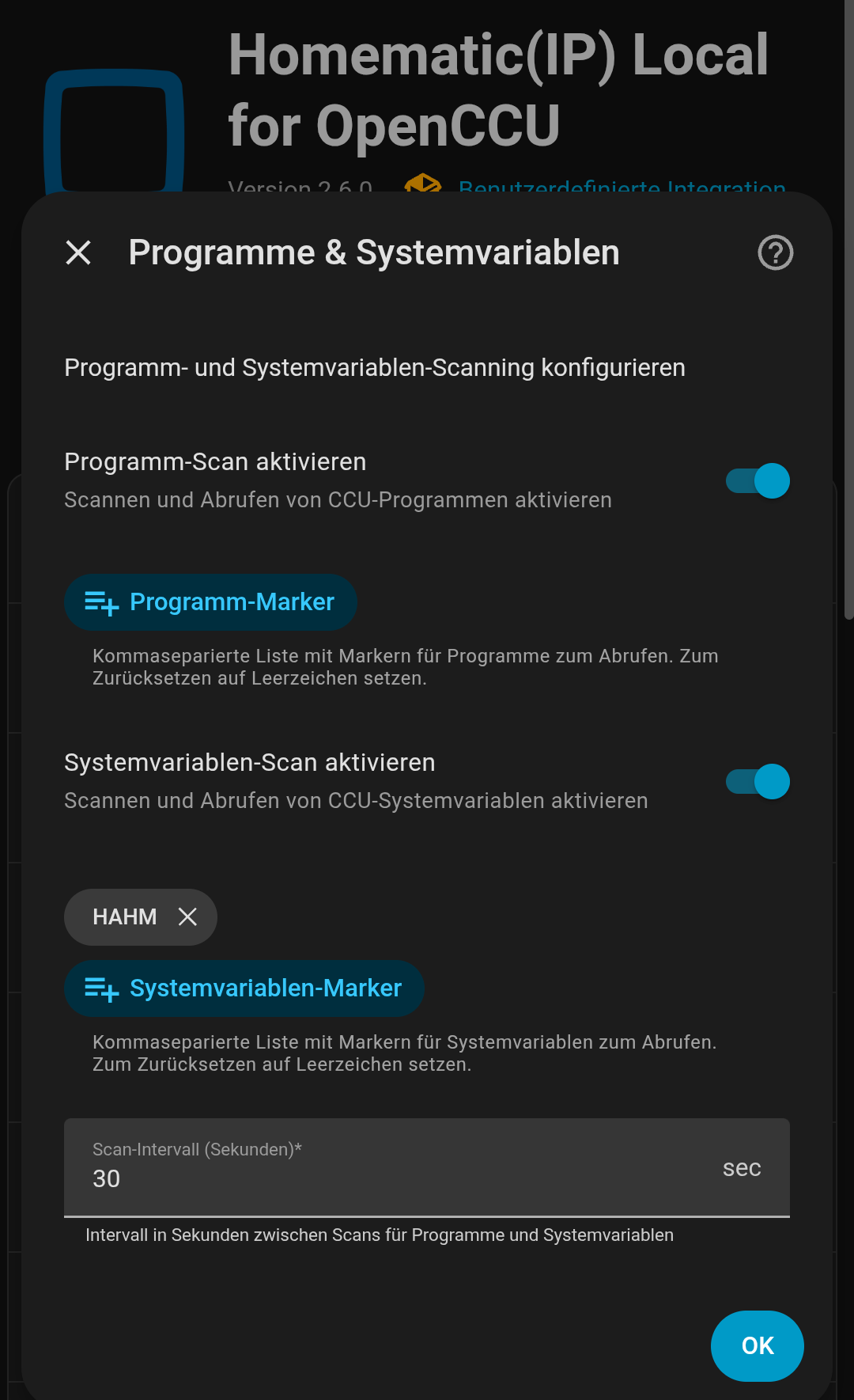

Hast du beim Einrichten von Homematic IP (local) auch den Haken bei ‘Systemvariablen’ gesetzt?
Die Option ist aktiviert. Ich hatte sie nochmals deaktiviert - Neustart HAOS - aktiviert - Neustart HAOS.
Auch mit einer Automation zum Laden der Systemvariablem passiert nichts.
Hier die Einstellungen der Integration:
