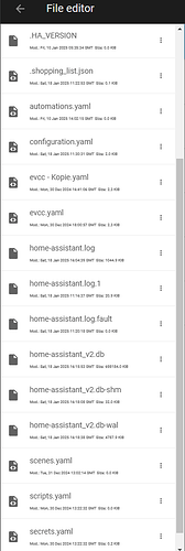

von dieser Datei hab ich schon gelesen, leider nicht vorhanden:
