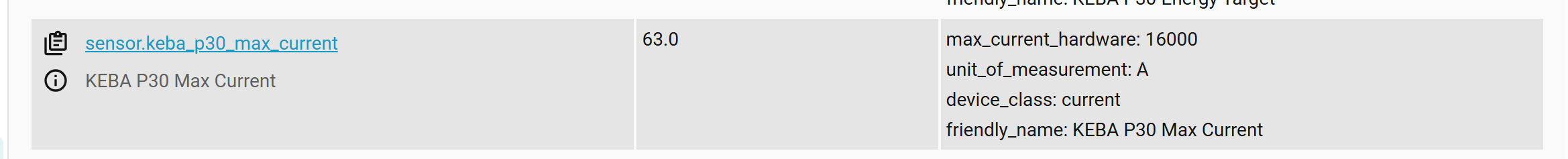

Unter Entwicklerwerkzeuge - Zustände kann ich ja alle Keba Werte auflisten lassen. Dabei ist mir aufgefallen dass max_current Wert falsch ist
Wie man sieht steht der Zustand auf 63 (sollte ja 16 sein?) und Attribut max_current_hardware steht auf 16000, springt aber alle x Sekunden für einen Augenblick auf 16 und dann wieder auf 16000
Die Wallbox ist per Jumper aktuell auf 16A eingestellt. Die Keba App, Keba-Emobility-Portal und auch die Web-admin-Oberfläche der Wallbox zeigen dabei alle die richtigen Werte an, nur in HA ist es falsch.
Weiss jemand zufällig wie das zustande kommt und ob ich etwas anassen soll?
