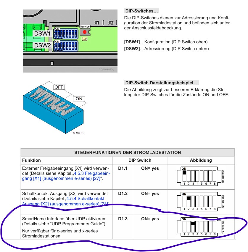

ich habe es mit dieser Hilfe (Eintragungen in der cofiguration.yaml) geschafft, dass die Entitäten erscheinen, jedoch haben die wenigsten auch Werte (gerade die Energie-Entitäten haben unknown). In dem Webinterface direkt auf der KEBA IP werden mir ebenfalls keine Energie-Werte angezeigt, aber ich kann mir den Status mit dem Port 8080 als Zusatz zur IP anzeigen lassen. Die Daten sind also vorhanden, werden aber mit an HA übertragen. Den Port 8080 in der configuration.yaml einfach bei host hinter die IP dranhängen hat nicht funktioniert, und auch als neuer eintrag ‘port: 8080’ hat zu einer Fehlermeldung gefürt.
Wer weiß, wie ich die Energiewerte aus der KEBA in HomeAssistant übertragen bekomme? Ich habe eine KEBA P30 x.
Vielen Dank für Hilfen!
Ich habe exakt das gleiche Problem wie Causal3732. Kann jemand hier weiterhelfen? Besten Dank vorab!
Hallo muhq,
ich habe die Werte inzwischen in HA angezeigt bekommen, indem ich in der KEBA Wallbox den DIP Schalter 3 auf “on” gestellt habe, und die KEBA Wallbox danach neu gestartet, bzw. für ca. 20 Sekunden vom Strom getrennt habe (Sicherung raus).
Viele Grüße Casual3732
Großartig, das hat funktioniert. Vielen lieben Dank!
