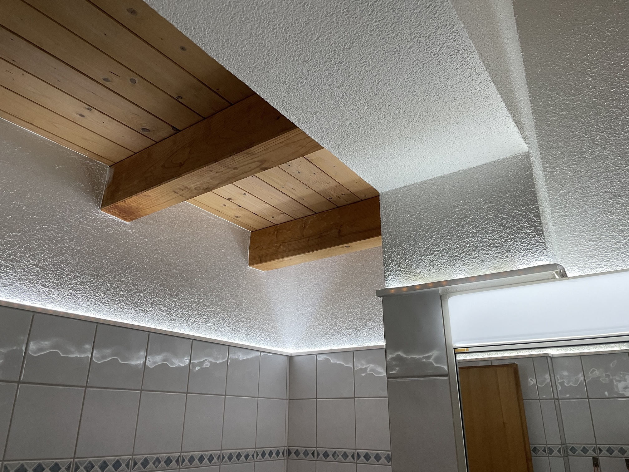

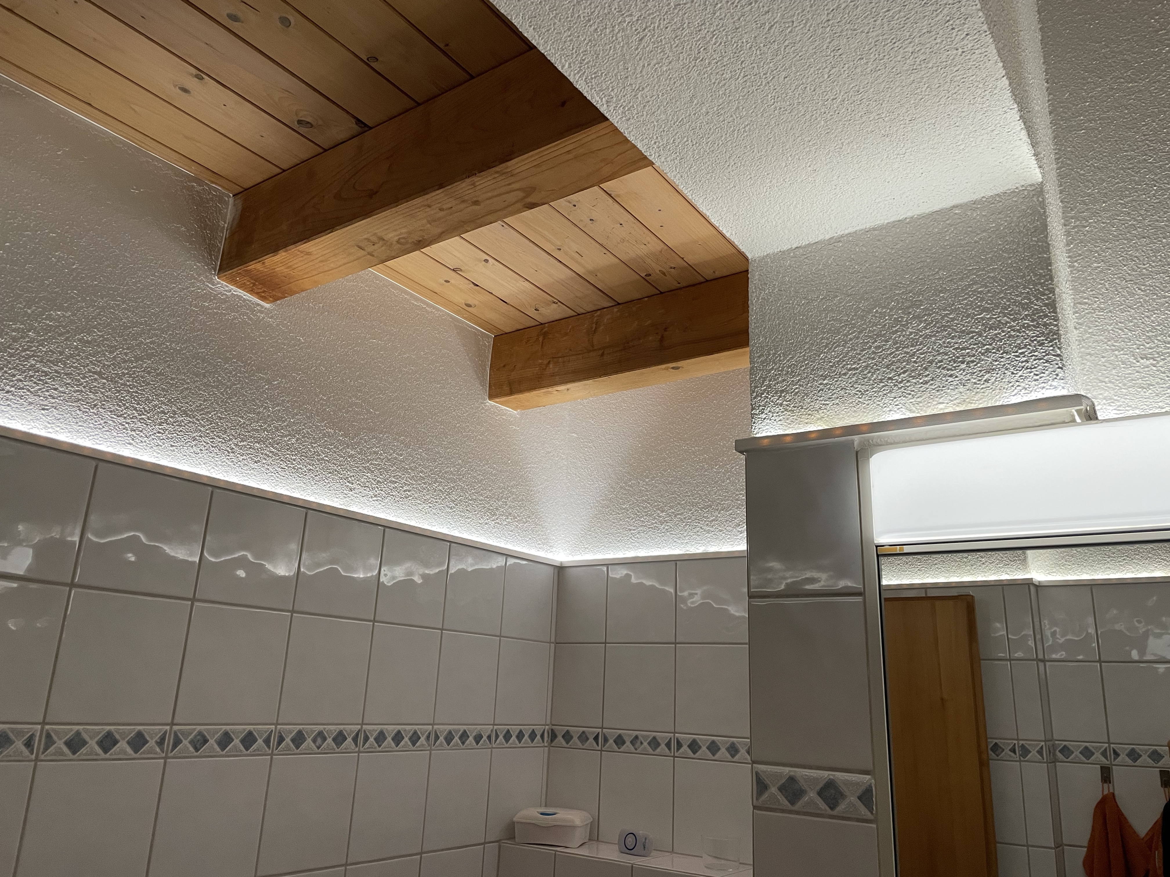

Wenn du E27 Lampen oder G10 brauchst als Ersatz kannst du Shelly Glühbirnen nehmen, sind allerdings WLAN, aber offline und nativ im HA zu betreiben. In meinem Bad hab ich die Röhren aus dem Spiegelschrank geholt und in Kombination mit einem LED Band mein Licht umgebaut. Ist eins von Paulmann gewesen, MAXLED 250 oder 500, da hab ich von Paulmann noch den ZigBee-Kontroller davor gebaut weil das LED-Band ursprünglich mit IR daher kam und ich noch keinen Shelly CWW Controller gebaut hab. TunableWhite kann Shelly ohne custom Firmware nicht.
Schade die Kamera hat das Warmweiss weggefiltert :stuck_out_tongue:
