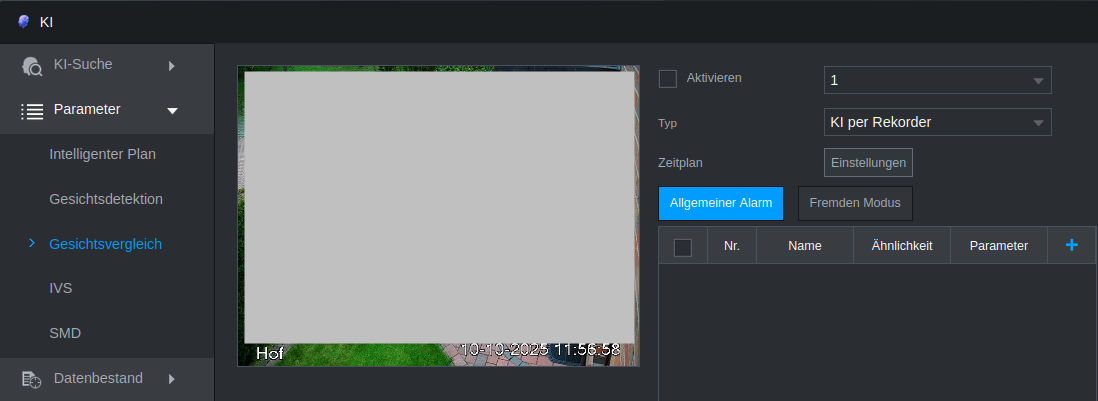

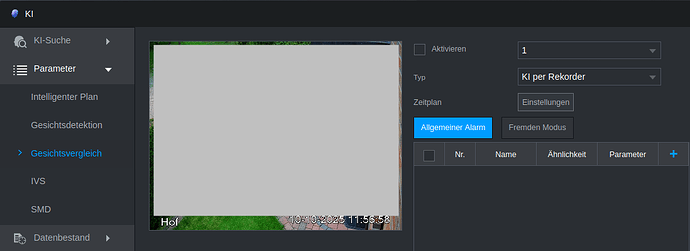

Zum evtl. besseren Verständnis hier mal ein Screenshot von meiner Dahua Kamera bzw. meinem Dahua NVR dazu.
Untem dem Menüpunkt Datenbestand findet man dann eine Gesichtsdatenbank und der Menüpunkt Gesichtsvergleich ist dafür zuständig das Gesichter verglichen und erkannt werden. Der Menüpunkt Gesichtsdetektion ist dann nur die “normale” Gesichtserkennung.
