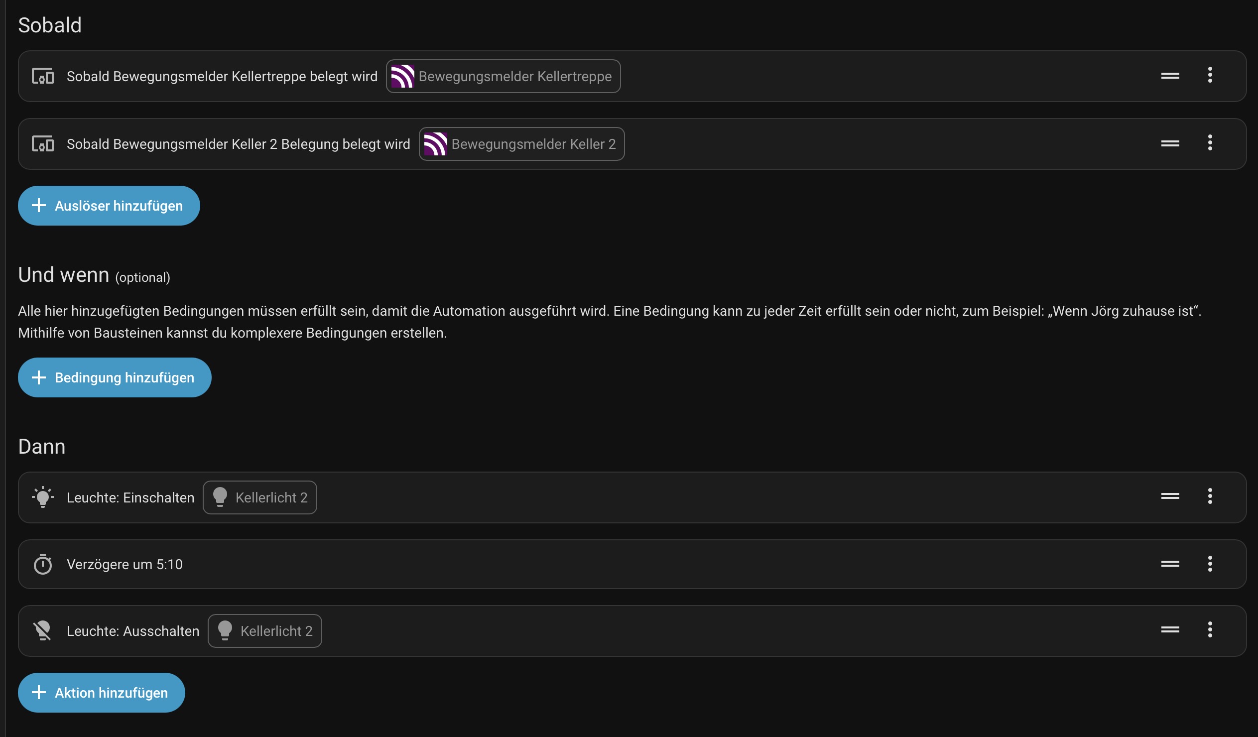

Kann mir daß einer logisch erklären?
die Bewegungsmelder lösen beide ganz normal aus, Licht geht aber nur an wenn der erste auslöst - wo ist der Denkfehler bzw die Logic dahinter

Ich würde auch immer mit Entitäten und nicht mit Geräten arbeiten, außerdem würde ich das Licht nicht über eine Verzögerung ausschalten.
Hast du das Licht manuell ausgeschaltet um zu gucken ob der andere das Licht einschaltet?

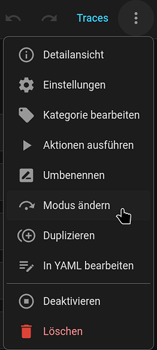

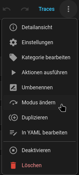

Da lief die Automation dann wahrscheinlich noch und du hast den Modus auf Einzeln den könntest du auf Neu starten stellen:

Das wird dir keiner sagen können ohne den yaml code, auf den Bild sieht mal halt nur ein Bruchteil.
Bei sowas braucht man immer den yaml Code und vorallem zur Analyse die Trace Timeline.

10 Sekunden sind extrem kurz. Viele Sensoren melden erst nach 20–60 s wieder Bewegung. Dadurch könnte das Licht ausgehen, obwohl jemand noch da ist.
10 Sek. waren nur zum Testen - der Ursprung war ja daß einer ausgelöst hat aber das Licht nicht an ging
Was steht im Trace? Eine Automation kann nur einmal laufen, wenn sie läuft. Die Pause blockiert das erneute ausführen.
Man nimmt ja auch in der Regel keine Verzögerung zum Ausschalten. Sondern den Auslöser “Keine Bewegung” ggf. “Keine Bewegung für x sek/min”
Je nach dem ab ein BM im BM Modus oder Präsenz Modus im Einsatz ist.
