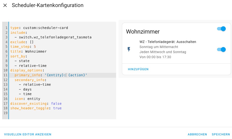

Ich nutze eine “Scheduler-Integration”, da kann man die Zeitintervall selber einstellen bis runter auf 1 min ( ist aber blöd mit der Maus dann einzustellen )
Pic 2
Danke, das sieht nach “Scheduler-Card” aus HACS aus. ich habe natürlic immer mit Zeitplan gesucht. Ich schaue es mir mal an.
Ja, korrekt, das ist die, musste selber nachsehen, wie der Name war.
Nutze ich für alle Zeitschaltuhren bei mir
Also jetzt habe ich Sie installiert. Ist ganz nett. Aber ich kann auch mit der Maus nur im 10 Minuten fenster konfigurieren. Wo legt er denn die Daten ab, dann würde ich an die YAML ran oder so und das dort feintunen.
Zum einen kannst beim Anlegen das Zeitraster einstellen, aber auch direkt im YAML-Code ändern ( Time_step )
Ich finde es nur fummleig, das auf 1min zu setzen, ist dann schwer mit der MAus die Zeit genau zu treffen
Wo der Zeitplan dann abgelegt wird weiss ich nicht
