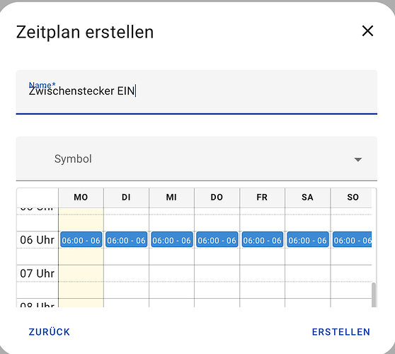

Machs dir doch nicht so kompliziert:
  • HACS-Integration Scheduler-component
  • HACS Scheduler-Card
und du kannst dir problemlos Zeitschaltuhren für alles mögliche bauen.

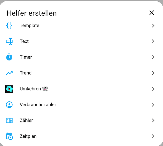

Immer noch zu kompliziert (m.M.n.):
Nimm doch einfach einen Zeitplanhelfer:
Oder alternativ nur einen Helfer, der von 06:00-22:00 Uhr “EIN” ist und Du mit dem Status des Helfers den Zwischenstecker EIN/AUS oder “toggle” schaltest.

Wenn du einen Zeitplan-Helfer anlegst, kannst du den als Trigger nehmen.
Trigger
1 Helfer auf on (ID “an”)
2 Helfer auf off
Aktion
Wenn Ausgelöst durch TriggerID “an” - Schalter an,
sonst Schalter aus.
Oder
Wenn Helfer an - Schalter an,
sonst aus.
