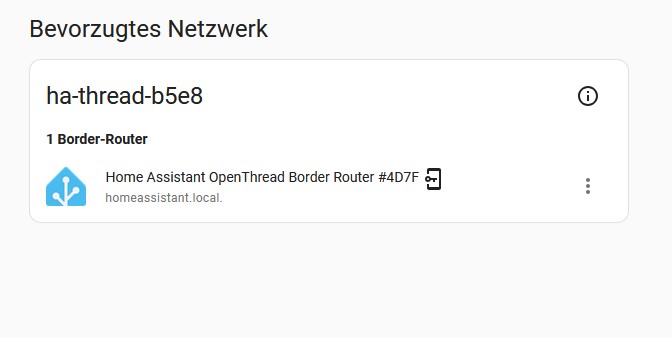

Es wird als vorletzte Meldung “Netzwerkverbindung zu “MeineSSID” wird geprüft” angezeigt. Danach kommt “Keinie Verbindung zum Thread-Netzwerk “ha-thread-1c30” möglich; Prüfe, ob deiin Gerät mit diesem Netzwerktyp funktioniert, und versuche es noch einmal”.
Bei meinem Thread-Netzwerk steht aber als bevorzugtes Netzwerk das ha-thread-b5e8. Wie kommt es dazu.
Was muß ich machen, das derzeit bevorzugte Netzwerk bei der Einrichtung verwendet wird?

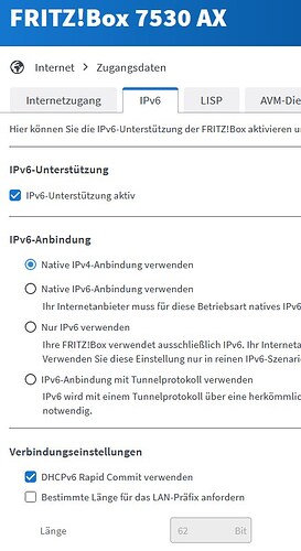

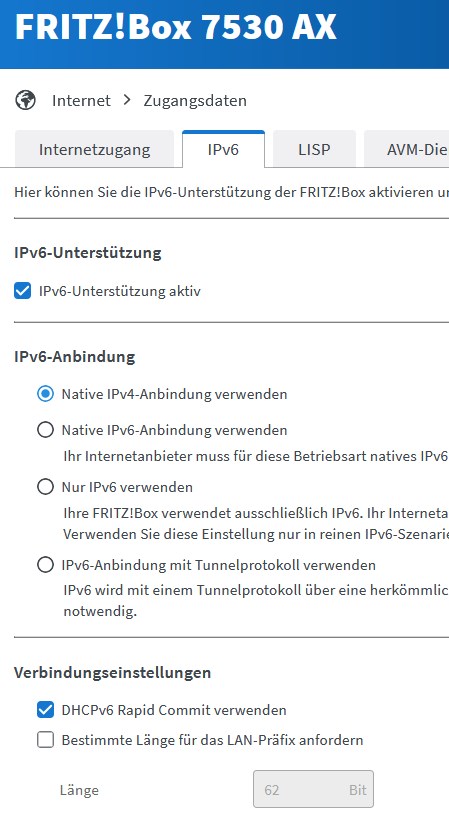

Im lokalen Netz ist IPv6 aktiv? Matter/Thread arbeitet über IPv6.

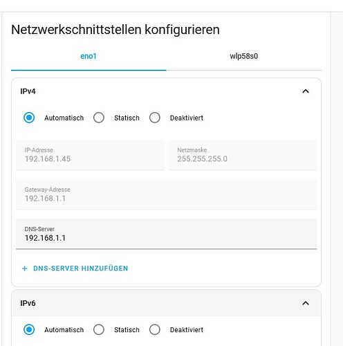

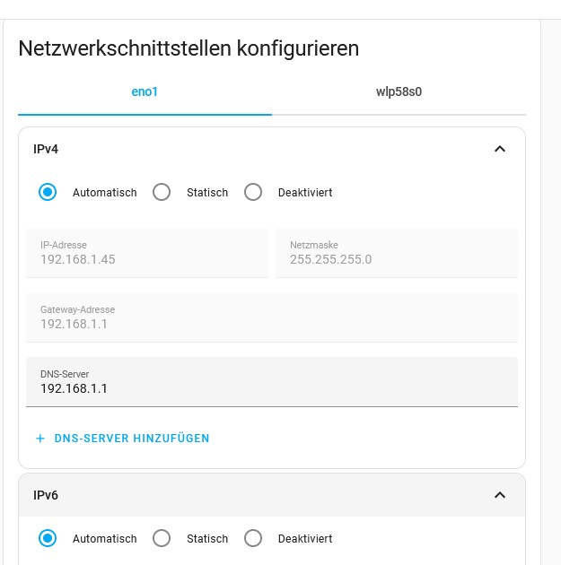

IPv6 Unterstützung ist in der Fritzbox aktiviert.
Netzwerkeinstellungen im HA sind “automatisch”. Oder gibt es noch eigene für Matter/Thread?

Also ist im Handy ha-thread-1c30 gespeichert und nicht dein aktuelles Netzwerk ha-thread-b5e8
Habe die Thread-Zugangsdaten über die Companion-App zweimal synchronisiert. Hatte aber keine Erfolg. Immer noch ha-thread-1c30.
