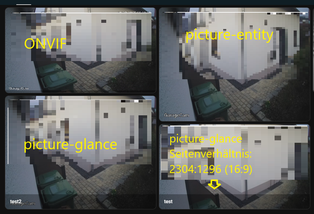

Kamerastream Bild gezogen, verzerrt mit Generic Kamera Integrastion und Picture Card
Ich nutze bei mir Kameras von Lupus 1x LE201 2x LE202 V1 und seit neustem 1x LE202 V3
Bisher habe ich mit ONVIF das Bild in HA übertragen, leider geht das bei der LE202 mit H265 eingestellt nicht, wird von der ONVIF Integration nicht unterstützt, würde aber gerne H265 verwenden.
Dachte mir gut, dann stelle ich alles auf RTSP um (soll ja mittlerweile WebRTC standardmäßig unterstützen) und schalte ONVIF komplett ab.
Leider habe ich mit den RTSP Streams Probleme, dass das Bild verzogen dargestellt wird, HA zieht das Breitbild immer in das 4:3 Format (komisch ist das, wenn die Seite neu geladen wird, für eine Sekunde das Bild in Breitbild angezeigt wird)
Leider hilft es auch nicht, das Bildformat (Seitenverhältnis) einzustellen dabei wird ein Stück des Bildes gekappt, siehe Bild 4 m(Es fehlen zwei Mülltonnen)
Jemand ne Idee?
Lösung gefunden, hatte leider den falschen sub stream an mit dem richtigen Hauptstream war das problem behoben
