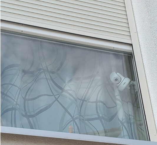

Ich habe hinter dem Fenster eine Innenkamera von Instar IN-8415 2K. Diese deckt den Eingangsbereich bzw. Teile der Terrasse ab. Sie läuft nur bei Abwesenheit.
Ja, durch das Glas sind die Aufnahmen mehr als ausreichend gut, außer bei direkter Sonnenbestrahlung ist es sehr hell. Insgesamt aber ein gehbarer Kompromiß.
Ich mußte die Kamera vor 1,5 Jahren durchtauschen, weil die alte immer öfters in einen Bootloop lief und Bilder teilweise auch Störungen aufwiesen. Jetzt fängt die Neue mit genau den gleichen Problem an … ohnee :cry:

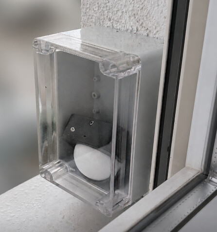

Was wäre denn wenn man ein halboffenes Gehäuse aus Metall baut, die vorne die Wärme durch die Sonnenbestrahlung aufnimmt und nach hinten offen, also eher eine Blende?
Würde das etwas bringen?
Und ja Jim, die Gardine ist ziemlich dünn und verursacht zu 90 % keinen Wärmestau.

M.M.n. würde das das Temp.-Problem ggf. noch verstärken. Was soll denn da vorne die Wärme aufnehmen? Das muss dann ja irgendein durchsichtiger Deckel sein. Sei es nun aus Kunststoff oder Glas. Das was dann eine Glasscheibe ggf. an Temp. minimal verringern würde, würde durch den Wärmestau in dem Gehäuse wieder zusätzlich entstehen. Ob das Gehäuse dann hinten offen ist oder nicht wird da wohl nicht so viel ausmachen.

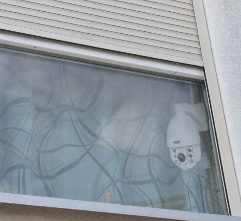

  • Ich habe die Außenkamera IN-9420 2K in schwarz bereits am Carport. Sonneneinstrahlung bis 4 h am Tag (etwas weniger als die Innen-Instar im Fenster), 1 m entfernt habe ich einen Temperatursensor. Bei der Hitze letzte Woche waren es im Peak 40 °C. Aber Freiluft, nicht hinter einer Scheibe.
  • Eine solche Kamera in weiß hinter dem Fenster. Die Kamera hat ein Metallgehäuse und der untere Teil ist PVC. Funktionalitäten sind überdimensioniert aber das ist in diesem Fall zweitrangig. Daneben kommt ein Aqara Temperatursensor - hatte keinen rumliegen aber ab morgen.

Die Kamera im Bild sieht da schon etwas “wuchtig”, oder etwas fehl am Platz aus, :slightly_smiling_face: aber wenn Du nichts anderes gefunden hast was Dir zugesagt hat dann musst Du halt damit Dein Glück versuchen. Außerdem weiß ich ja auch nicht was diese Kamera dann genau überwachen soll und wie. Falls die dann doch auch recht früh wieder das Zeitliche segnen sollte - was ich für Dich nicht hoffen will - dann musst Du Dir eben etwas anderes einfallen lassen. Für eine gute/hochwertige IP Außenkamera sollten die Bedingungen, die da an dem Montageort herrschen, aber eigentlich kein Problem darstellen.
Die Diskussion mit meiner Frau ging so aus
  • Sie hat ja zur großen Kamera gesagt aber nur mir zu Liebe, Ihr gefällt es nicht.
  • Und ich habe Ihr zu Liebe dann folgenden Vorschlag gemacht: Wir nehmen die alte noch einmal und lassen aufgrund von Licht/Temperatur an der Kamerastelle die Jalousie über die Kamera fahren es sei denn wir sind abwesend. Dann wird Kamera wie bisher eingeschaltet und Jalousie höher gezogen. Der Raum ist ein Gästezimmer und erlaubt diese Jalousieflexibilität.

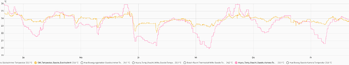

Es sind zwar noch keine 2 Jahre rum aber da wir seit Tagen eine Hitzewelle haben und ich die Temperatur im Gästezimmer (gelb) und Aqara Sensor direkt an Kamera am Fenster (pink) habe. Jalousien sind fast unten.
Die 26 Grad wurden nie überschritten. Das gibt mir wirklich Hoffnung, daß es gelingen könnte.
PS: Die “Einbrüche” der pinken Linie stehen für Lüftungsphasen Nachts. Sensor ist direkt beim Fenster.
