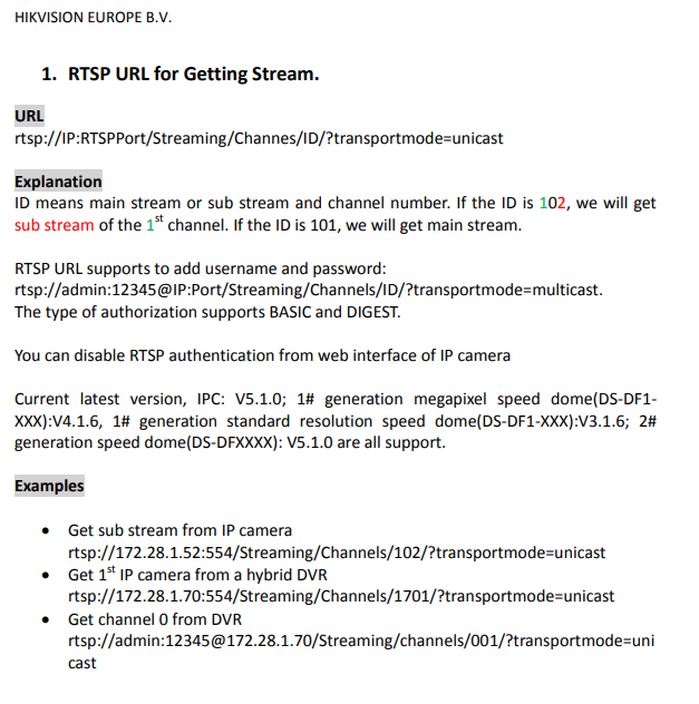

Wie kann ich den 2 Stream in der IP Adresse auswählen?
Da musst du mal in die Anleitung deiner Kamera schauen. Ich meine, das ist teils individuell. Wenn man danach googelt, bekommt von verschiedenen Kameras, verschiedene RTSP Stream-Adressen.
So habe jetzt mit dem 2 stream `rtsp"//Benutzername:Passwort@IP-Adresse:8554/12
`getestet aber leider keine Änderung immer noch über 10sec. Verzögerung.
