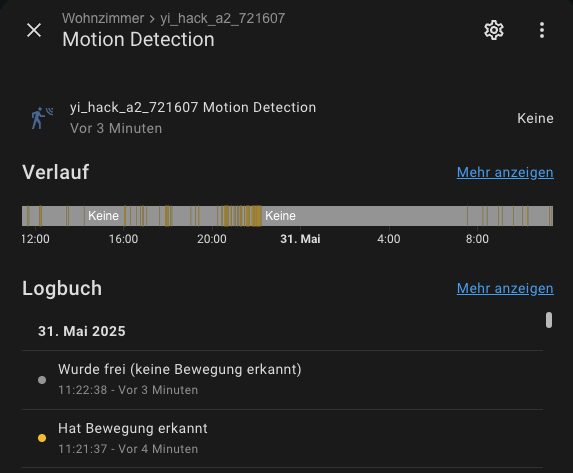

Prüfe mal, ob der Sensor bei Bewegung “on” geht.
Habe es gerade Überprüft.
Dieser Sensor hatte damals auch mit dem reinen push Text funktioniert.

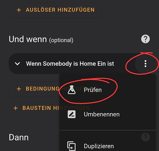

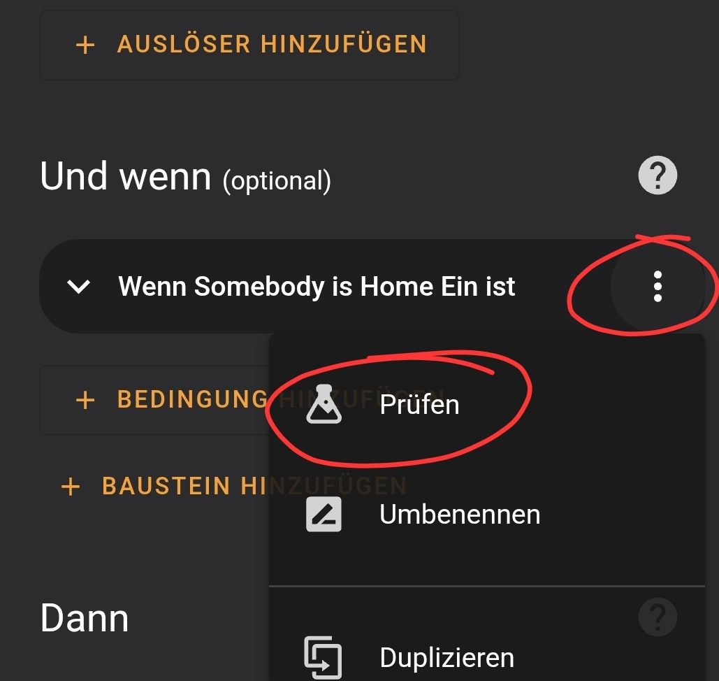

Man kann übrigens in einer Automatisierung die Bedingungen/Condition prüfen. Vielleicht solltest du das mal machen. Was zeigt die Trace Timeline der Automatisierung?
Das ist wirklich schade, denn auch Einrückungen sind wichtig.
Beide “Wenn” sagen Bedingung erfüllt.

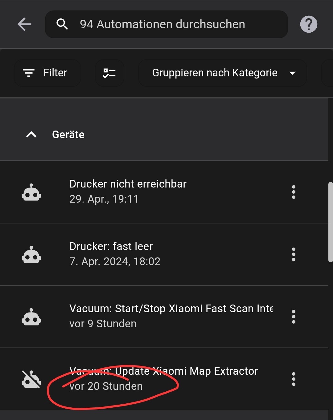

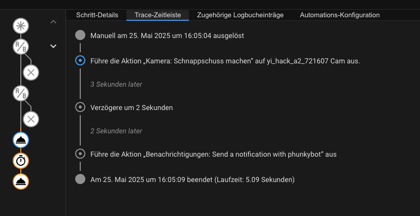

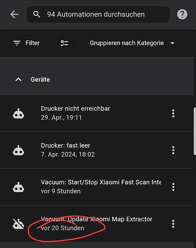

Löst deine Automatisierungen überhaupt aus?
Nein. Laut Trace Timeline, zuletzt ausgeführt am 25.mai - da habe ich es aber manuell ausgelöst.
Edit: nicht von Phunkybot irritieren lassen, das ist der eigentliche name des Telegram bots. Wollte eigentlich vermeiden, den öffentlich zu machen :smiley:
Dann ist der Trigger/Auslöser falsch. Mach dir eine einfache Automatisierung z. B. nur mit Benachrichtigung um den passenden Auslöser zu finden.
Wir sind doch unter uns :grinning:
Aber warum löst der dann manuell aus, udn ich bekomme auch einen screenshot?
Ich teste das mal, hatte ja vorher das gleiche nur ohne screenshots und nur text als push nachricht.
Manuelles auslösen ist nicht gleich Bewegung erkannt. Beim manuellen Auslösen wird der eigentliche Trigger übergangen.
