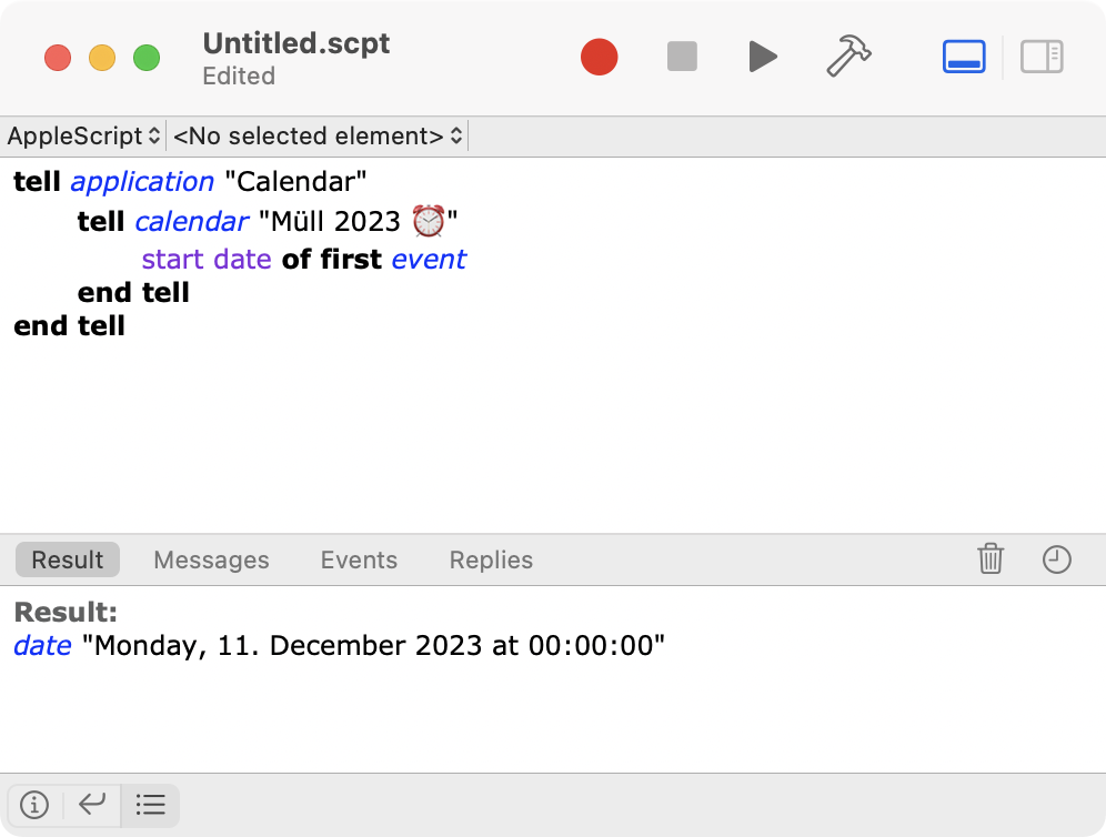

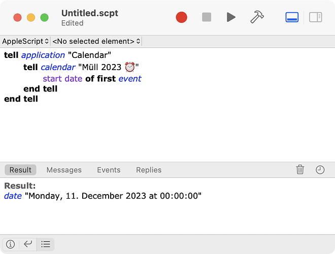

Das hat mich angeregt, mal zu forschen, ob ich nicht irgendwie herausbekommen kann, welche Uhrzeit im iCal Event steckt.
Da fiel mir Apple Script wieder ein und ich habe mal ein bisschen herumgespielt und es sieht so aus, als ob doch tatsächlich 00:00 Uhr in so einem “all-day” Event steckt:
(Warum der “first event” jetzt im Dezember liegt sei mal dahin gestellt; es sind ja alle Termine in diesem Kalender gleich …)
Warum dann aber mein Trigger mit -12h nicht geklappt hat … :thinking: => Muss weiter forschen! :wink:
