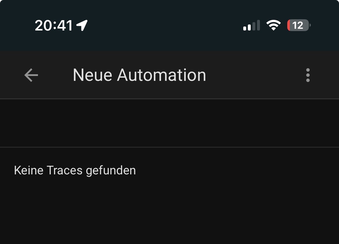

Was sagt denn die Trace-Timeline? Gibt es Fehler?

Wie sieht deine Automation jetzt aus? Bitte als Vorformattierten Text posten.
