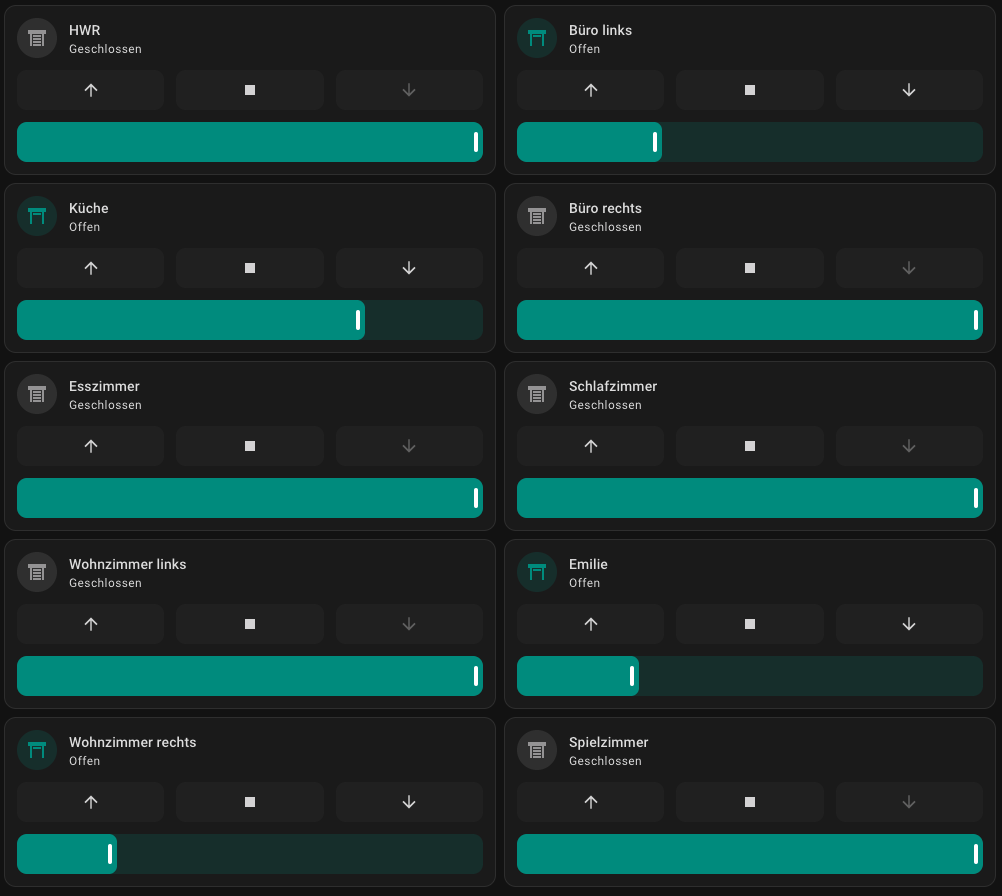

ich habe meine Rolläden über ZWave in HA angebunden. Dazu einige Automationen.
U.a. dass nach Sonnenuntergang alle Rolläden zu gehen.
Allerdings aktualisieren sich die Ansicht der Entitäten manchmal nicht. Die Automation funktioniert einwandfrei. Und die Rolläden sind auch wirklich zu. Auch die einzelnene Entität zeigt den richtigen Wert an. Nur die Anzeige im Dashboard ist manchmal nicht richtig.
Wie kann ich das beheben?
Hat keiner eine Idee woran das liegen könnte?

Ich benutze die ganze normale tile Kachel mit diesem Code:
features:
  - type: cover-open-close
  - type: cover-position
type: tile
show_entity_picture: false
state_content: state
tap_action:
  action: none
icon_tap_action:
  action: navigate
  navigation_path: /dashboard-morsbach/wohnzimmer
color: teal
entity: cover.rollladen_wohnzimmer_links
Als Roller Shutter habe ich die Fibaro Roller Shutter 2
Es stimmt nur die Anzeige im Dashboard nicht. Die Entitäten haben die richigen Werte. Hatte mal noch andere Roller Shutter Kachel ausprobiert, aber bei allen das gleiche Problem. Manchmal werde sie nicht aktualisiert.

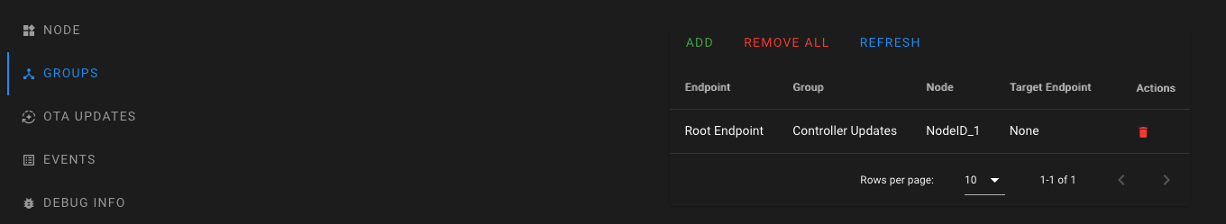

Nutzt Du Z-Wave JS UI?
Dann schaue mal bitte im Control Panel bei den jeweiligen Gerät unter Groups, welche Gruppen Assoziationen da gesetzt sind.
Osorkon
Du meinst das hier?
Ja, das meine ich.

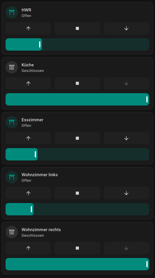

Nachtrag1:
Heute Abend schon wieder. Alle Rolläden gehen per Automation zu, aber im Dashboard sieht das so aus:
Da muss man doch irgendwas machen können :sob:
Kann ich irgendwie eine Verzögerung zwischen den Rolläden einfügen?
Momentan schließe ich die per Label. Also zwei Befehle in der Automation mit:
“Schließe Rolläden Unten” und “Schließe Rolläden oben”
Vielleicht tut sich Zwave schwer damit für soviele Rolläden gleichzeitig den Befehl zu verarbeiten.
