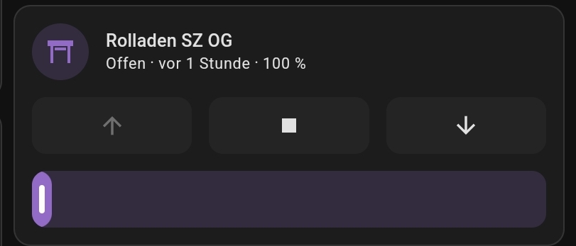

Ich habe mir für meine Rolläden Kachelkarten eingerichtet.
Die Logik des Sliders für die Position ist allerdings verkehrt.
Der Rolladen ist offen und der Slider ist ganz links.
Kann man das umkehren?

Das liest sich für mich nach einem optischen Problem. Ich wüsste allerdings nicht das man das ändern kann. Leserichtung ist schließlich links nach rechts.
@haemmerl Der Slider zeigt aber doch auch offen an.
Ich fände es halt logischer wenn links Rolladen zu und rechts Rolladen offen wär.
Also links dunkel, rechts hell wie beim Dimmer.
Wenn ich unter Geräte direkt auf den Shelly des Rolladens gehe ist der Slider ja auch unten wenn der Rolladen zu ist. Und beim Dimmer Slider unten wenn Dimmer aus.
Grad nach geschaut mushroom card macht es auch so und richtig. Nimm halt die Karte
Bei der Mushroom Cover Card ist der Slider doch auch von links nach rechts und links ist offen und rechts ist geschlossen.

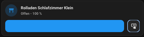

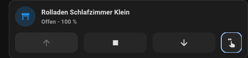

Bei mir ist der slider bei 100% offen ausgefüllt. Das zum zu machen muss ich von rechts nach links sliden
Bildschirmfoto 2023-11-08 um 08.41.20
Bildschirmfoto 2023-11-08 um 08.41.15
Hab jetzt auch mal Mushroom installiert. Ist von der Logik bei der gleichen Entität genau anders rum wie die Kachelkarte.
