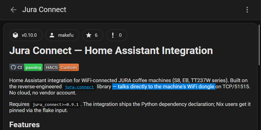

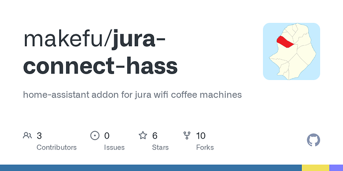

Inzwischen geht´s auch direkt über WiFi.
Sehr interessant. Mit welcher Jura betreibst Du das WiFi Modul und hast die neue Integration getestet?
Ich habe die Jura S8. Das WiFi Modul war dabei.

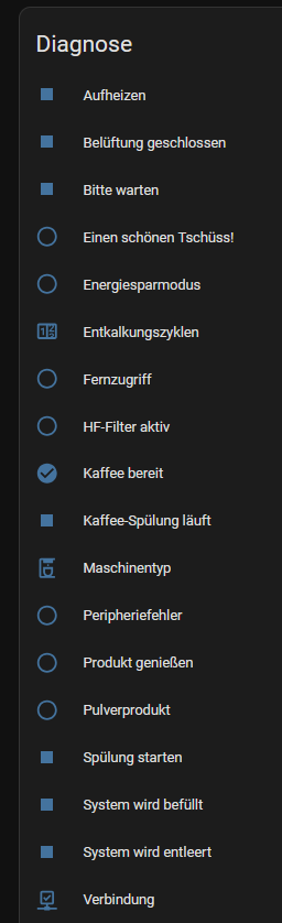

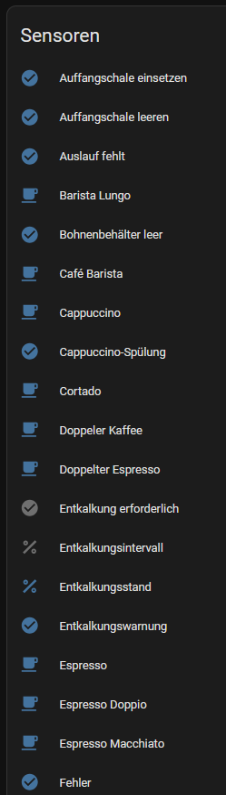

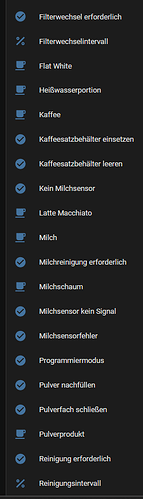

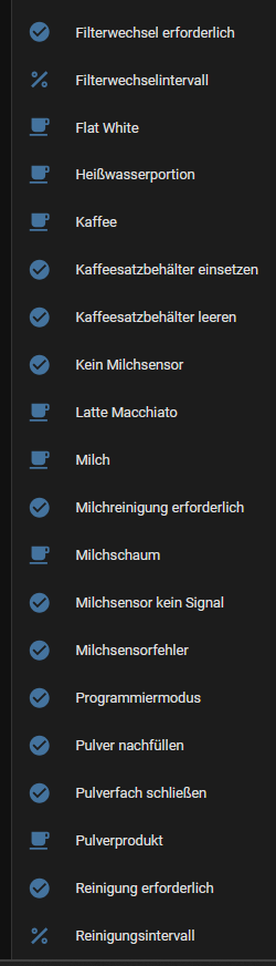

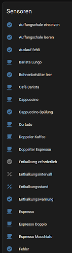

Groß getestet habe ich nicht. Es läuft und ich habe Entitäten ohne Ende. Wie ich das in HA nutze, muss die Zeit zeigen.
Mit einem ESP32 Proxy hat es in der Tat direkt funktioniert. Nun stellt sich die Frage, was man mit den Entitäten so anfangen kann. Meine erste Idee, beim Bezug eines Kaffees Alexa Guten Morgen wünschen zu lassen, funktioniert leider nicht, da HA nicht mitbekommt wenn man an der Maschine auf “Kaffee” drückt. Es wird zwar der Counter für die Kaffeesorte hochgezählt, aber leider erst nach 2-3 Minuten im HA aktualisiert.
Was zuverlässig erkannt wird ist das Einschalten der Maschine. Nun mache ich es so, dass beim Einschalten morgens die Rolladen im Wohnbereich hochgefahren werden.

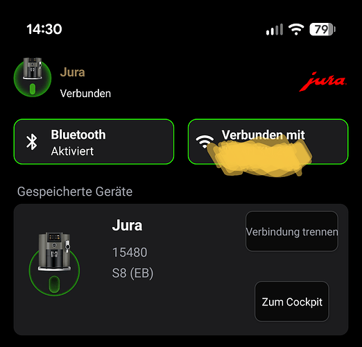

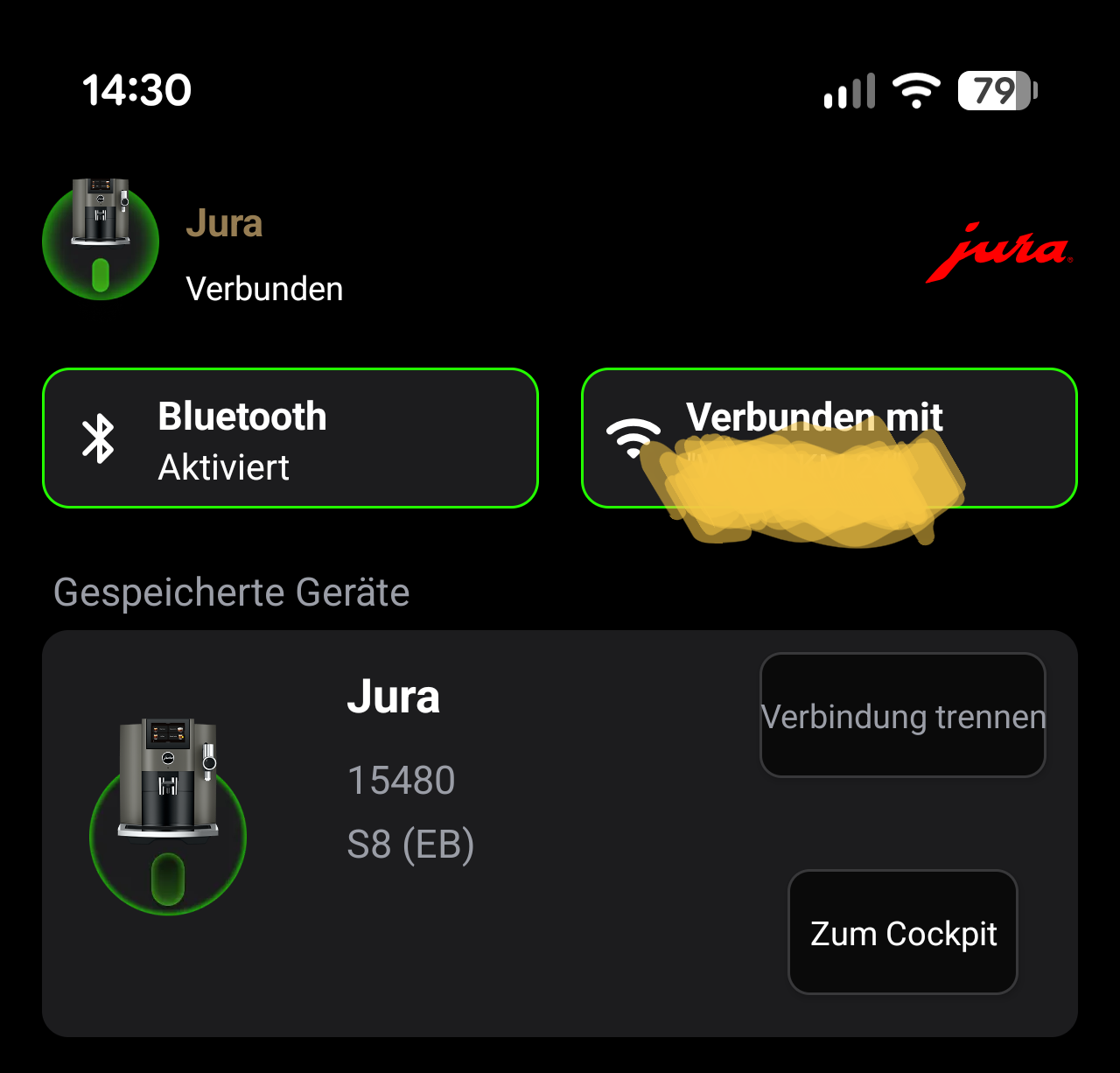

Welche S8 hast du denn (gibt ja mittlerweile 3 Generationen) und welcher Wifi-Dongle? Der V2 der hat auch BLE drin hat oder die V1?
Anbei ein Screenshot aus der Jura-App.
