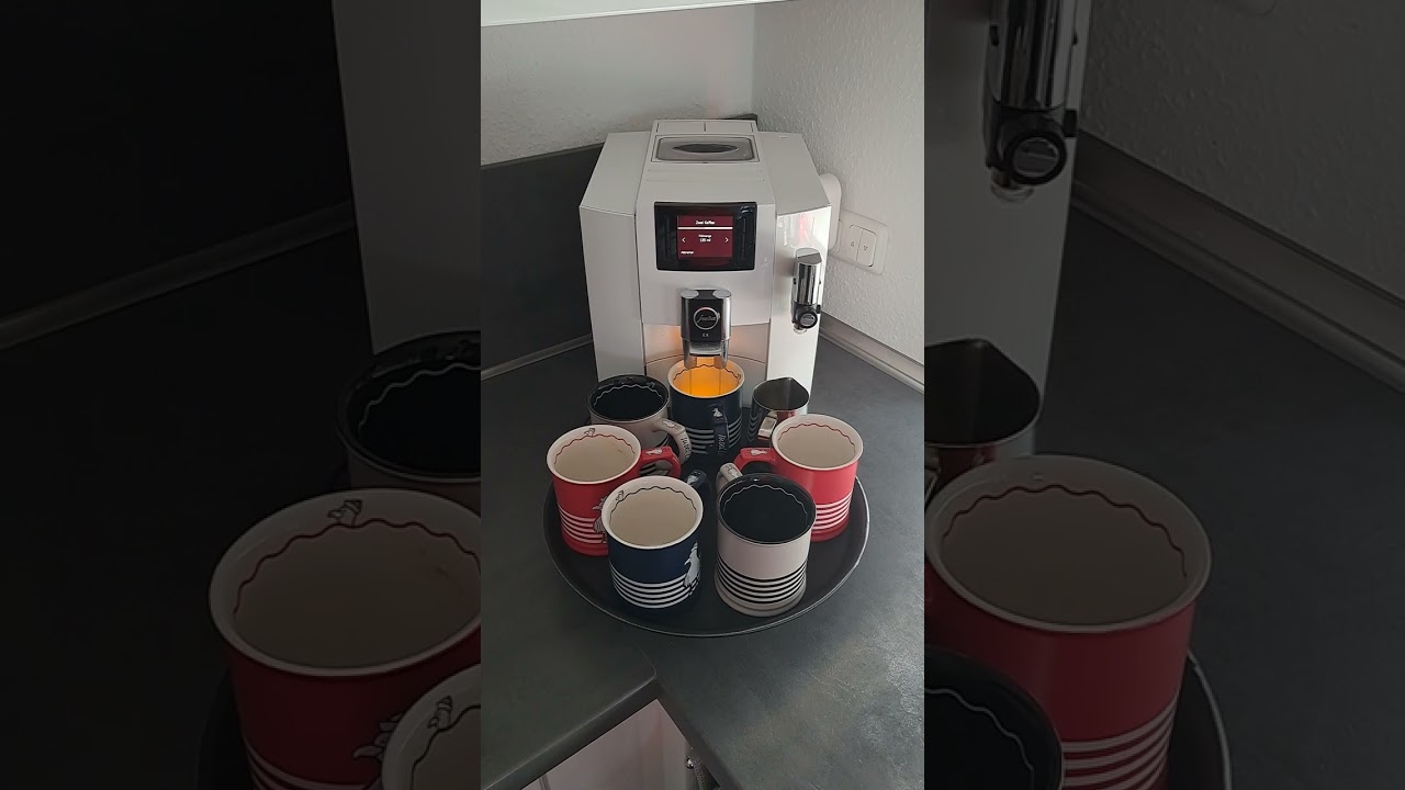

Hallo zusammen, nachdem ich des öfteren gelesen habe, dass es keinen Sinn machen würde eine Kaffemaschine in Home-Assistent zu integrieren, habe ich mir ein paar Gedanken gemacht und bin zu dieser Lösung gekommen. Ich glaube es ist mir ganz gut gelungen!

Steht eigentlich in der Beschreibung zum Video.
Aber gerne auch hier noch einmal: Die Jura wurde mit dem original-Bluetoothadapter und der Juraintegration eingebunden. Den Drehteller für das Tablett gibt es für kleines Geld bei Amzon. Davon wird lediglich der Antriebsmotor (5V) genutzt, der über Polumkehr die Drehrichtung ändert. Für die Polumkehr und die Ein-/Ausschaltung der Jura dient eine Zigbee-4fach-Relaikarte. Und zur Erkennung der Tassenposition habe ich einen Homematic IP Fenterkontakt montiert.
Gute Ansätze, dann hast Du den Jura Ein-/Aus-Schalter durch die Relaiskarte ersetzt, oder? Kommt man da gut ran oder muss man die ganze Maschine zerlegen?
Leider muss ich mir nun eine lineare Lösung überlegen, da ich vor der Jura nicht genügend Platz für einen Drehteller habe. :wink:
Bei der Jura braucht man nur die seitliche Abdeckung zu öffnen um an den Schalter zu kommen. Das sind zwei Schrauben. Für eine davon benötigst du jedoch solch einen Schlüssel:

Zur Not geht auch eine Kombizange und die Schrauben danach durch normale ersetzen

Natürlich spült die E8 auch, war nur nicht lange genug aus um nochmals zu spülen. Die Zeit für den Spülvorgang kann ich nur mit einem Timer abbilden, dieser steht auf 45 Sekunden.
Ich nutze den original BT-Adapter ohne ESP. Für die Bluetooh-Reichweite habe ich einen M5-Stack als Bluetoothproxy hinter der Jura liegen.
