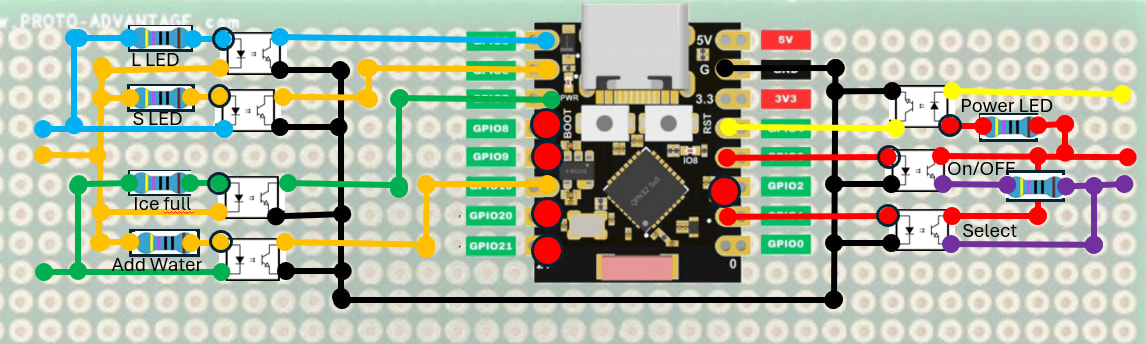

Genau so versuche ich das gerade einen ESP32 super mini, 7 Optokoppler und ein paar Widerständen. Damit sollte On/Off und Select bedienbar und Power, Icefull, addwater und S/L in HA sichtbar zu machen sein. Wenn Temperatur über 25° und wenn sonnig und wenn Herrchen Ankunft unter 20 Minuten dann mach Eis.
Design ist fertig. Drückt mir die Daumen.

Hallo 111Dark.
Hast du deine Schaltung umgesetzt?
Welche Optokoppler und Widerstände hast du verwendet?
Ich würde auch deinen Ansatz bei mir verfolgen wollen.
Schönen Sonntag noch….
Ich muss gestehen, das mir das Leben dazwischen gepfuscht hat und andere Prioritäten aufgedrängt. Stay tuned. Wenn ich es fertig habe gebe ich bescheid. Oder die Maschine gibt zwischenzeitlich den Geist auf und dann kauf ich eine Tuya kompatible :slight_smile:
