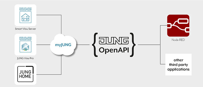

Gibt es jemanden der Jung HOME zum laufen gebraucht hat in HA?
Ich bin leider kein Entwickler und kenne mich mit der Schnittstelle nicht aus.
wenn ich mir dein Bild anschaue ist da Node-Red und dazu sollte es ja dann was geben. Node-Red kannst du dir als Addon ja einfach in HA installieren und nutzen
