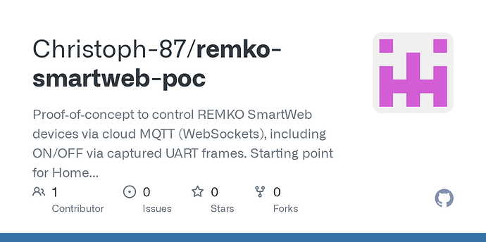

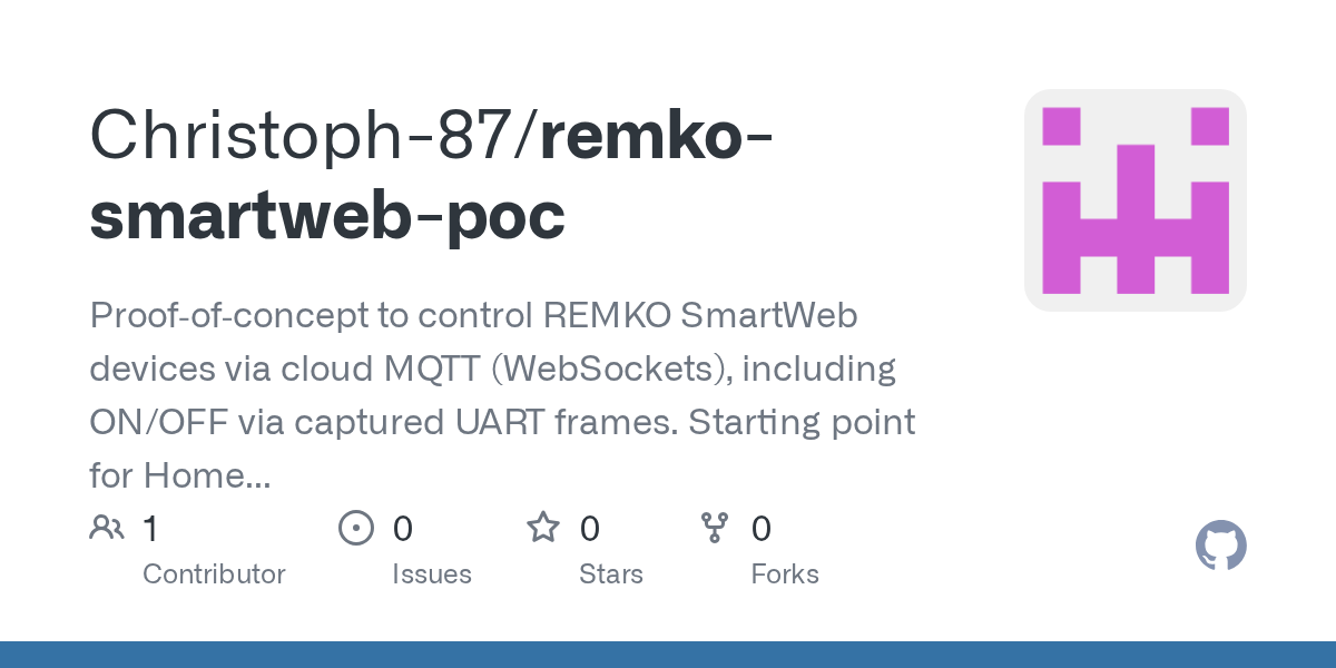

Ich kann inzwischen bequem mit einem Python Script die Anlage an und ausschalten:
Dort habe ich mein Proof of Concept gespeichert. Im nächsten Schritt werde ich die Werte der Anlage auslesen - eventuell wird dann ein HA plugin daraus.
hier ein erster Aufschlag für eine Home Assistant integration: GitHub - Christoph-87/remko-smartweb-ha: Home Assistant custom integration for REMKO SmartWeb, using cloud polling via MQTT/WebSockets to read and control devices.
Das kann gerne noch verbessert werden!
