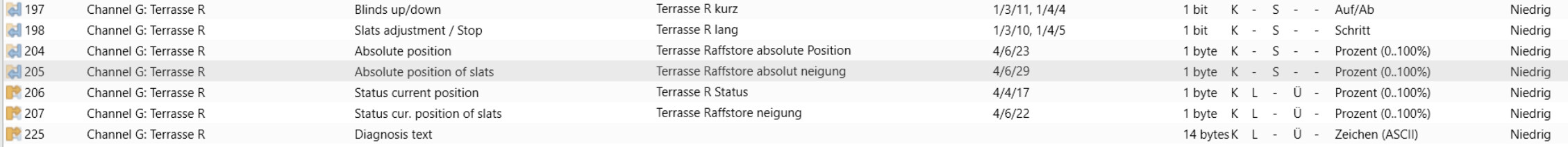

Also bei mir funktioniert das grundsätzlich mit Bubble Card, das Problem ist eher die absolute Lamellenposition. Die kann ich zwar einstellen über Bubble Card und er übergibt das auch an die Gruppenadresse in KNX wenn ich die Diagnose anhabe aber er verstellt sie nicht :upside_down_face:
  - name: "Terrasse Raffstore"
    move_long_address: "1/3/11"
    move_short_address: "1/3/10"
    position_address: "4/6/23"
    position_state_address: "4/4/17"
    angle_address: "4/6/29"
    angle_state_address: "4/6/22"
    travelling_time_down: 40
    travelling_time_up: 40

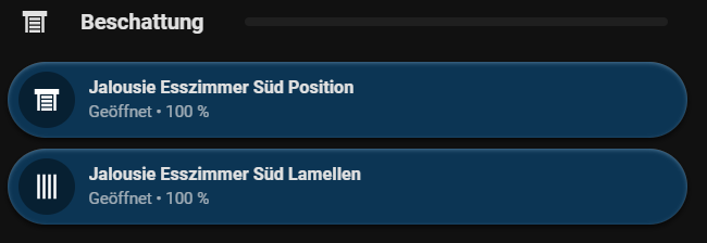

Okay, das klingt seltsam. Kannst du mir bitte mal dein Bubble Card Control/UI zeigen, hast du das in einem Button abgebildet (Position + Lamellen)?
Ja sicher, so siehts aus mit der neigung der Lamellen. Man kann da rechts umstellen beim button dann erscheint ein Slider.
Ich hatte auch Probleme bei den Lamellen mit zu/auf, es ging zwar aber sehr hakelig. Daher hab ich es jetzt so gemacht via Slider und der Lamellen Position.
Ah ok du hast einen slider für auf zu und einen für Lamellen extra. Muss ich mal probieren is zwar nicht sehr schön wenn man zwei slider braucht aber wenns funktioniert
