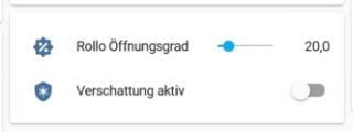

ich hab etwas interessantes gefunden, aber ich kann das nicht nachvollziehen. Bei Tristan in einem Video war auf dem Dashboard etwas interessantes:
Screenshot - 24_01
Da ich die Einstellungen für die Verschattung auch in node-red zusammengebastelt hab würde ich schon gerne die UI dafür installieren, aber ich weis nicht wo man das finden kann oder womit das gemacht ist, oder welcher Code dafür verwendet wird. Vielleicht weis ja hier jemand wo ich das finden kann.

Um das nochmal zu klären, du hast einen NR-Flow und möchtest die Visualisierung über den HA machen und ggf. den NR-Flow damit steuern, richtig? Wie ich schon schrieb, würden dazu laut deinem Screenshot ein numerischer Helfer und ein Schalter reichen. Ist es das was du möchtest?

Die habe ich beide eingerichtet, aber die erscheinen nicht wenn ich die auf dem Dashboard einrichten will. Ich weis nicht genau welche UI Card ich nehmen soll damit ich die Helfer dort reinpacken kann, das ist mein Problem. Ich hab schon einige ausprobiert aber alle passen nicht. Vielleicht muss ich ja noch als Frontend was laden.
Wenn du z.B die Entitäten-Karte benutzt und dort deinen numerischen Helfer und deinen Switch dort eingibst, dann wird dir das auch so ähnlich wie in deinem Screenshot angezeigt. Du hast aber in deinem NR Flow keinerlei Node, der als Entität einen der beiden Helfer benutzt, soweit ich das sehe.
Ja da scheint das Problem zu liegen. Ich hab die Helfer in der Entitätenkarte eingesetzt aber die haben dann keinerlei Funktion und zeigen auch nicht an wie die Rollos stehen. Da muss ich nochmal nachsehen wo das eingetragen werden muss.
Kommt etwas darauf an, was du mit den beiden Helfern in der UI machen möchtest. wenn du nur Zustände anzeigen möchtest, dann könntest du mit je einem “Call Service”-Node in Node Red den aktuellen Zustand setzen lassen und dieser würde dann in der HA UI angezeigt werden.
