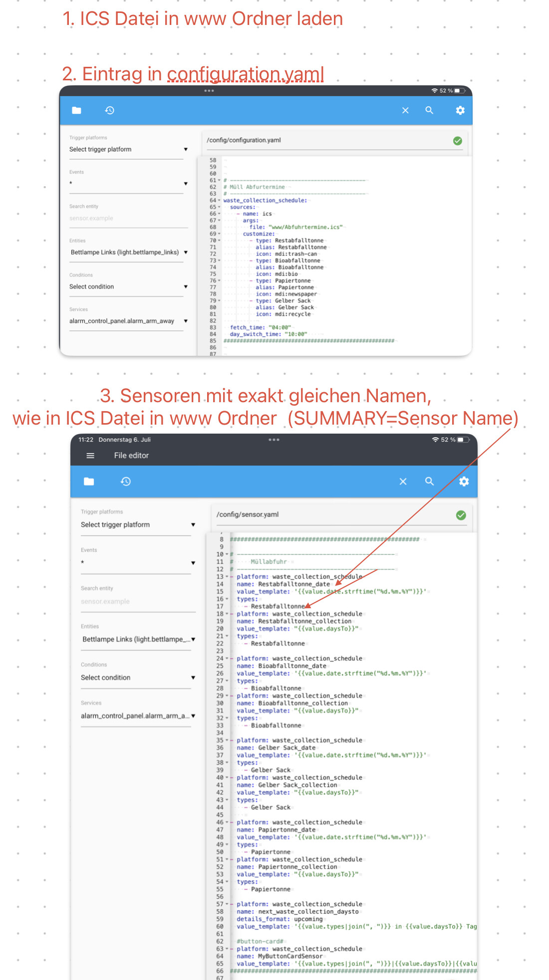

Hast Du es schon mit ics Kalender versucht? Ist zwar anfangs bisschen aufwendiger aber danach auch nicht mehr von online Diensten abhängig und 1x im Jahr die ics Kalender Datei von deinem Anbieter auf HA zu laden, dauert vielleicht 2-3 Minuten.

Ich bin mir nicht mehr sicher, aber ich denke, ich hab das aus einer Mischung von @simon42 Video und Tristans Video gemacht und dann auch irgendwann hinbekommen. Aber ich hab leider vergessen, ob bzw. welche Unterschiede vorhanden sind.
@silberfuxx
Beide Varianten laufen über waste_collection_schedule
Die eine bezieht die Daten direkt bei Anbieter, die andere (meine) über ics Daten / Kalender
