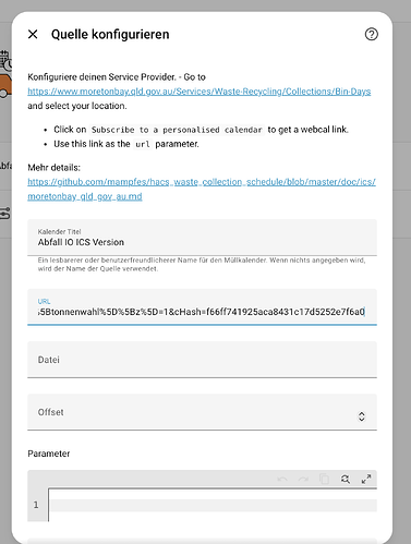

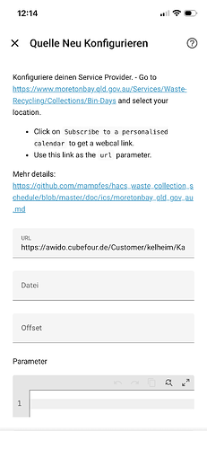

ich wollte es über Geräte/Dienste-Integration hinzufügen machen, aber da komme ich nur bis zu diesem Fenster.
und ich hab keine Ahnung was ich da eintragen muss. Hab alles probiert und nix funktioniert.
und wenn ich es über die conf.yaml mache erstellt er den Kalender aber ohne Einträge.
Auch wenn ich es mit der ics Datei versuche und als Quelle die Datei auswähle zeigt es mir keine Einträge.

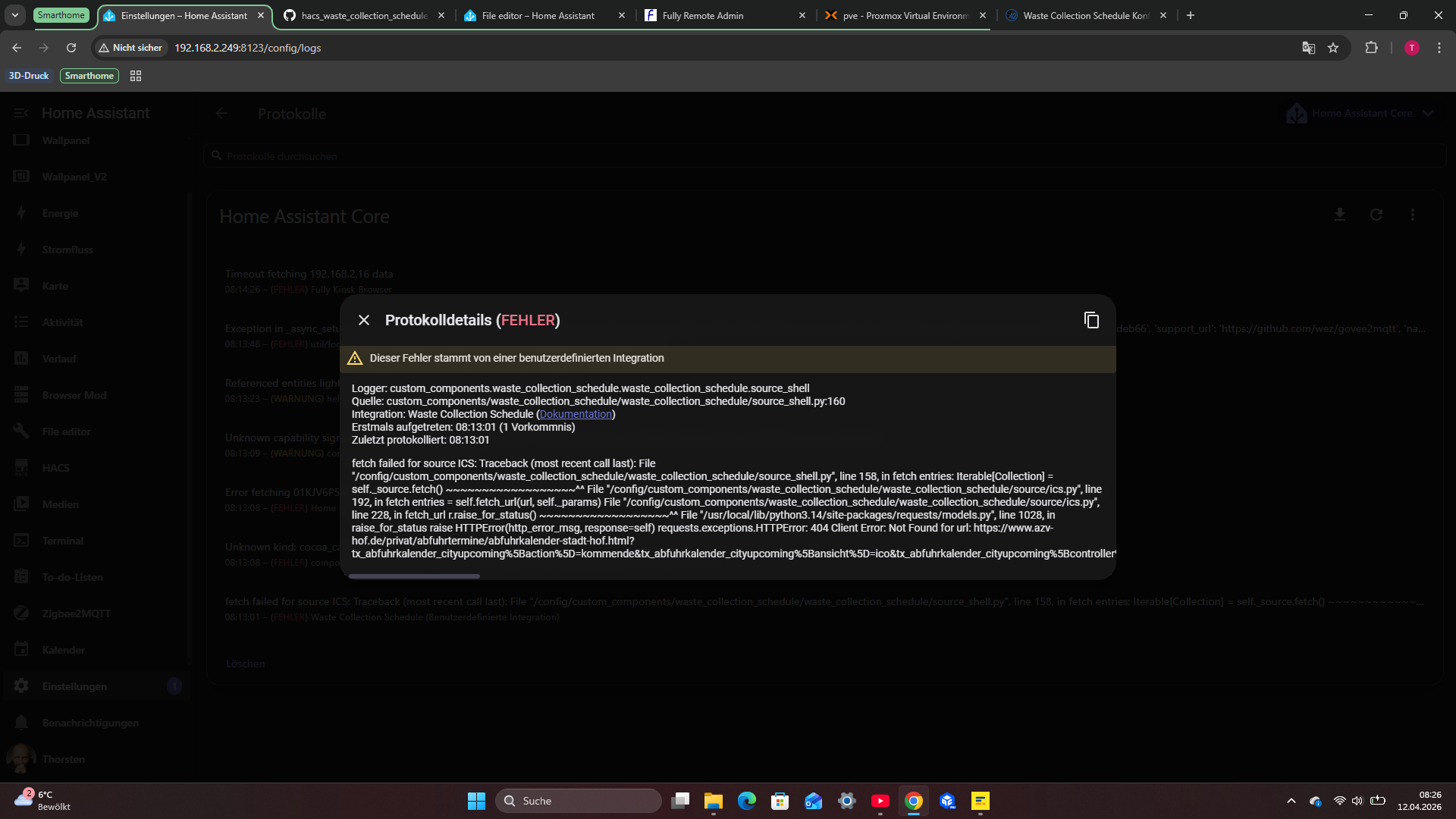

ich habe nur diese Fehlermeldung in den Protokollen.

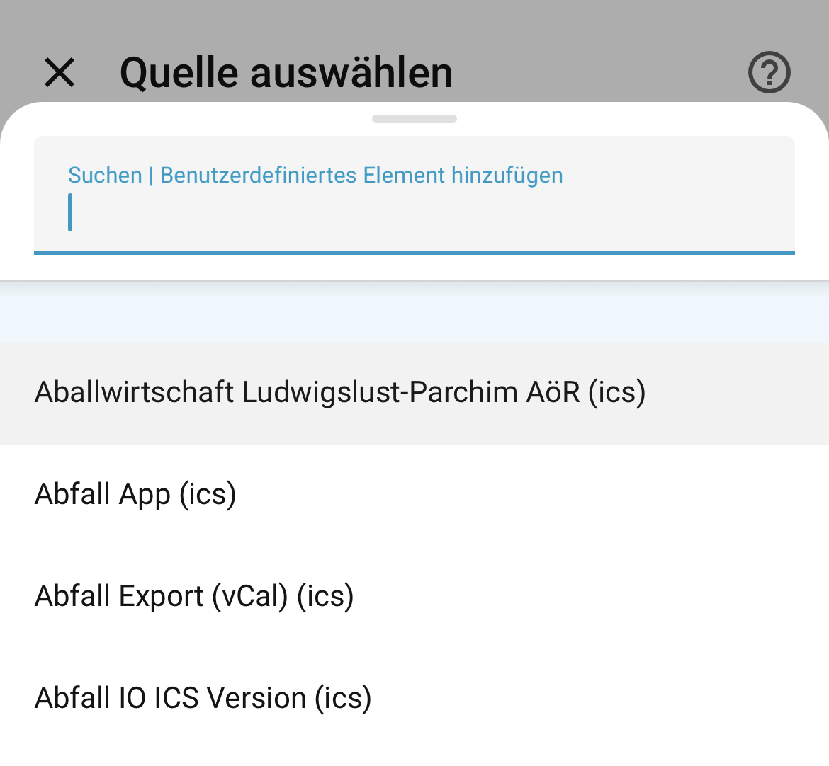

Mit welcher Quelle hast du es probiert?

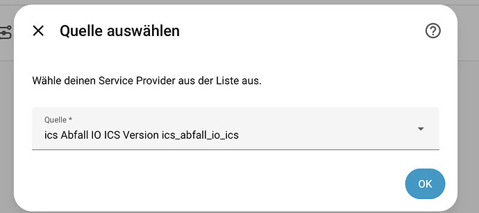

Ich habe es mit einer nicht „Anbieter spezifischen“ gemacht, da ich auch einen ics-Download habe → „Abfall IO ICS Version (ics)“
ggf noch andere nicht „Anbieter spezifische“ probieren
Dann den Linke unter URL rein schmeißen
Die aktuelle Jahreszahl kann dann noch durch eine Variable ( {%Y} ) ersetzt werden, wodurch das Jahr dynamisch gesetzt wird

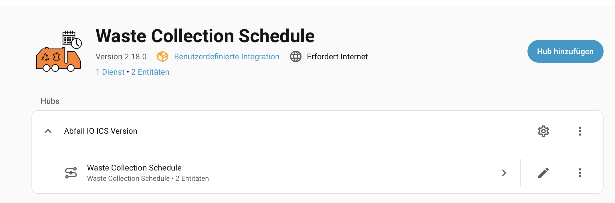

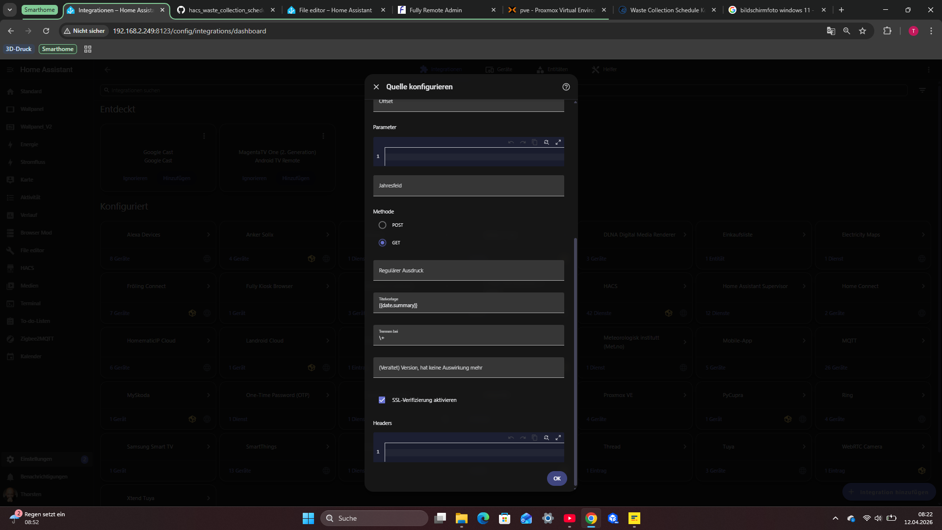

Ich habe es gerade bei mir ausprobiert mit…

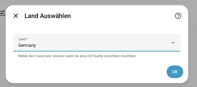

Einstellungen → Geräte → Waste Collection… (Version 2.18)-> Hub hinzufügen

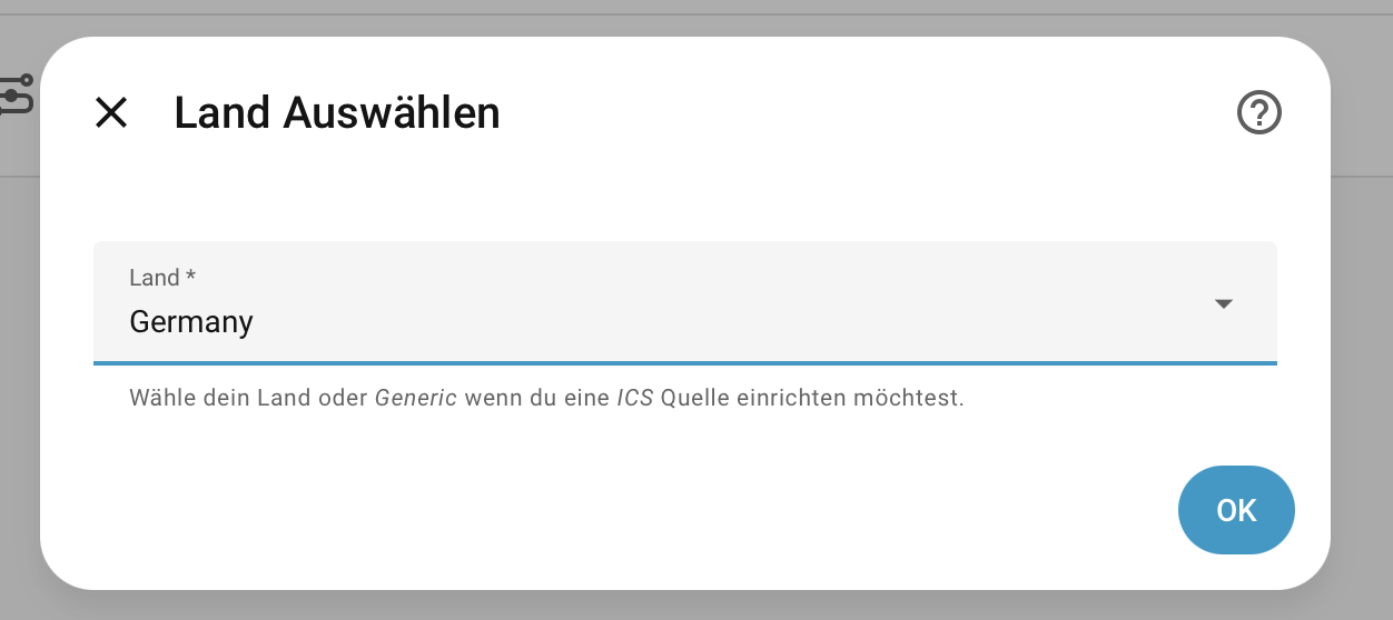

dann kommt → “Land auswählen”
dann kommt → Quelle auswählen → “Abfall IO ICS Version”
dann unter URL dieses eingetragen und nur ok gedrückt
https://www.azv-hof.de/privat/abfuhrtermine/abfuhrkalender-stadt-hof.html?tx_abfuhrkalender_cityupcoming%5Baction%5D=kommende&tx_abfuhrkalender_cityupcoming%5Bansicht%5D=ico&tx_abfuhrkalender_cityupcoming%5Bcontroller%5D=Stadt&tx_abfuhrkalender_cityupcoming%5Bjahr%5D=2026&tx_abfuhrkalender_cityupcoming%5Bstrasse%5D=2&tx_abfuhrkalender_cityupcoming%5Btonnenwahl%5D%5Ba%5D=1&tx_abfuhrkalender_cityupcoming%5Btonnenwahl%5D%5Bb%5D=1&tx_abfuhrkalender_cityupcoming%5Btonnenwahl%5D%5Bg1%5D=0&tx_abfuhrkalender_cityupcoming%5Btonnenwahl%5D%5Bg2%5D=0&tx_abfuhrkalender_cityupcoming%5Btonnenwahl%5D%5Bp%5D=1&tx_abfuhrkalender_cityupcoming%5Btonnenwahl%5D%5Br%5D=1&tx_abfuhrkalender_cityupcoming%5Btonnenwahl%5D%5Bw%5D=1&tx_abfuhrkalender_cityupcoming%5Btonnenwahl%5D%5Bx%5D=1&tx_abfuhrkalender_cityupcoming%5Btonnenwahl%5D%5By%5D=1&tx_abfuhrkalender_cityupcoming%5Btonnenwahl%5D%5Bz%5D=1&cHash=f66ff741925aca8431c17d5252e7f6a0

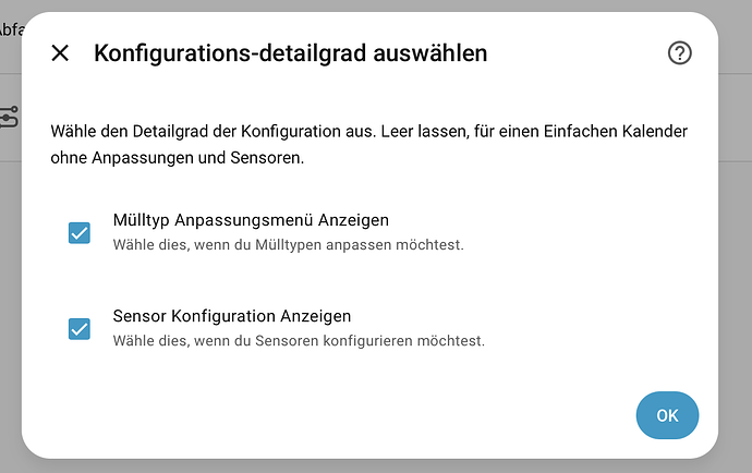

dann kommt die Konfiguration der Tonnen → alle anhaken…
folgend muss man die Sorten benennen und nach Bedarf anpassen (später wichtig, richtig machen).
Sollte das bei dir nicht so aussehen (?)
Abfall-Zeug auf der Konfiguration.yaml entfernen → HA Neustarten
Waste Collection… (Version 2.18) löschen → HA Neustarten → Waste Collection… (Version 2.18) installieren

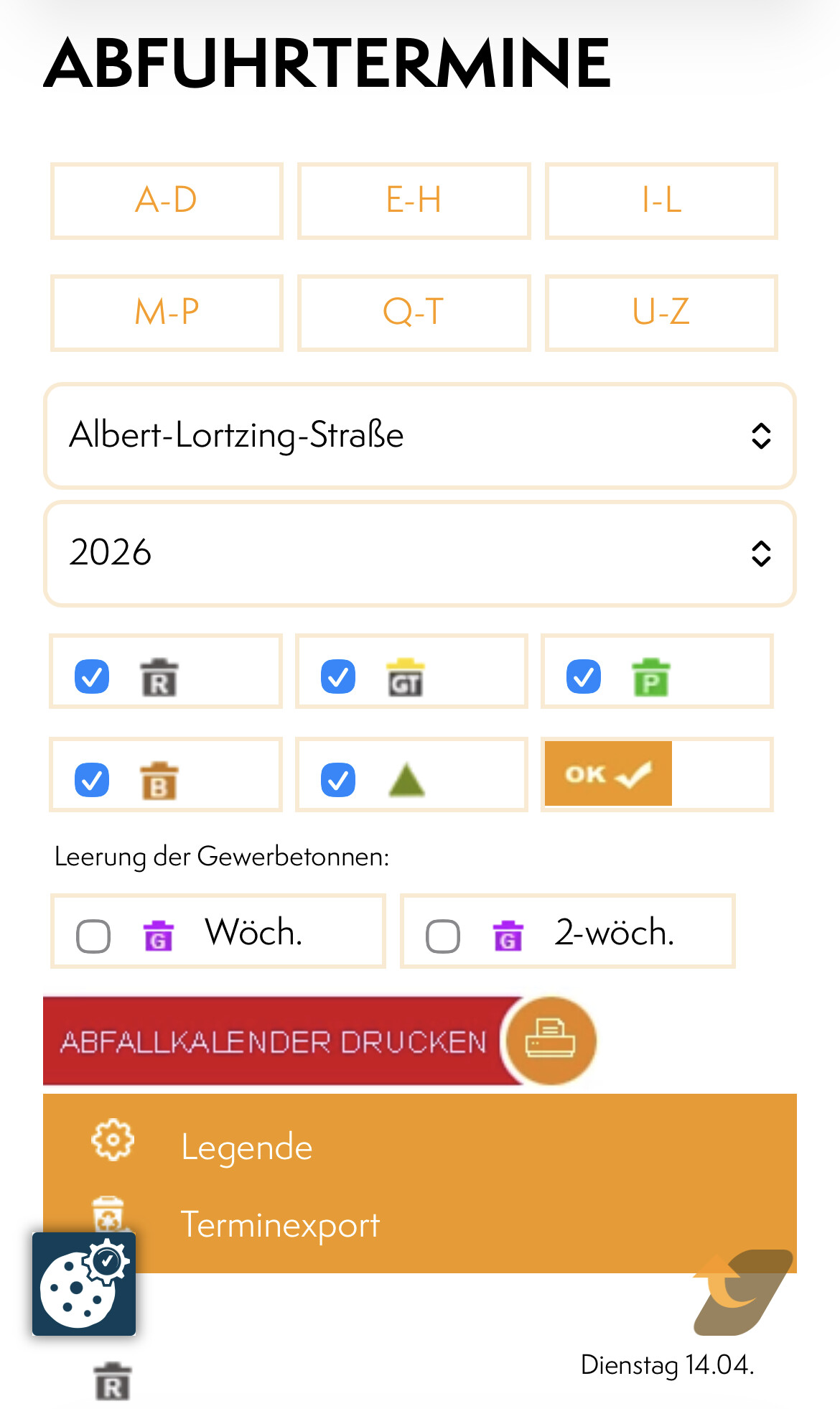

Stadt und Landkreis Hof, steht in der Überschrift und irgend eine Straße.

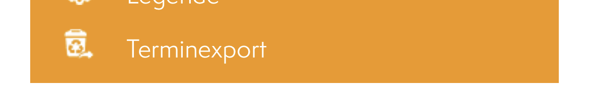

Irgendeine Straße und sonst nichts geändert. Nur rechtsklick auf den Button und Link kopiert

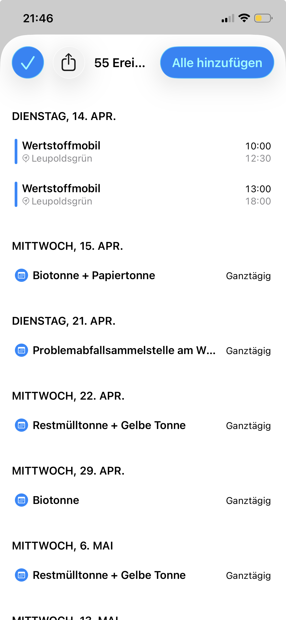

Habe es mit deinem Link versucht und auch noch einen anderen der stadt hof. da funktioniert es. wenn ich für den landkreis meiinen ort auswähle, geht es nicht. ich komme nur bis zum fenster wo man die url eintragen muss und es geht nicht weiter
Linos
13. April 2026 um 19:50
10

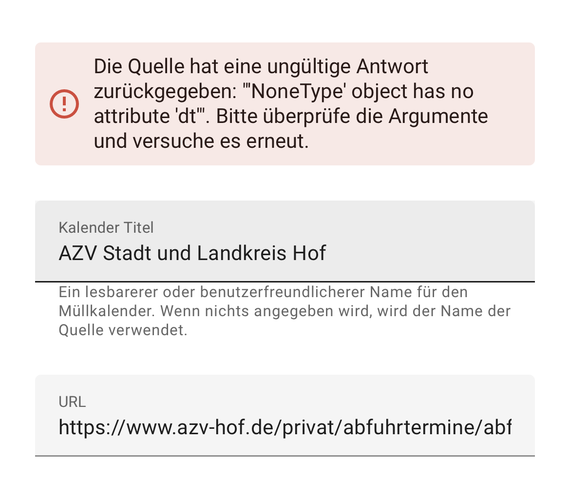

Ich muss auch passen, egal welche Quelle, ich bekomme immer den gleichen Fehler

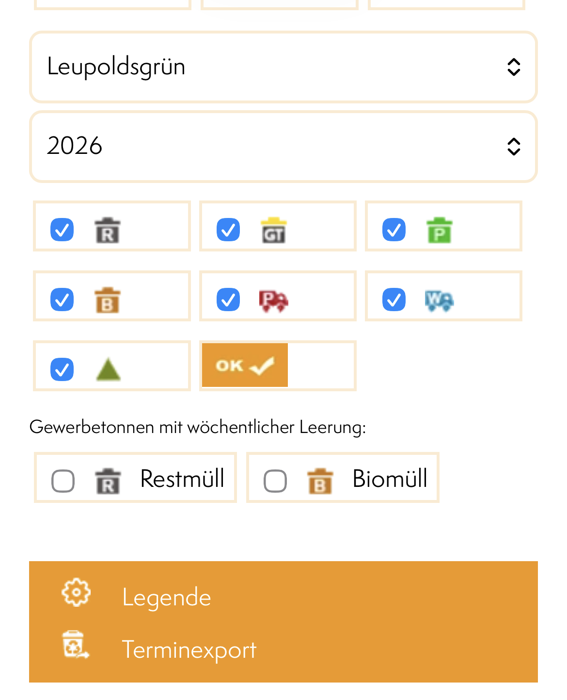

Wenn ich den Link von hier hole mit Leupoldsgrün
Bei unserem „persönlichen Abfuhrkalender“ können Sie auswählen, welche Tonnen und Abfuhrtermine Sie angezeigt und ausgedruckt bekommen möchten. Für alle, die digitale Kalender nutzen, wird eine Exportfunktion angeboten. Auch Gewerbebetriebe können...
… ich kann die ICS aber wunderbar öffnen, nur der Integration fehlt ein attribute „dt“

The waste collection link from azv-hof.de for Leupoldsgrün… cannot be configured in the integration. You can only get to the window for entering the URL and then it doesn't proceed further. The error message appears: 'The source returned an invalid response: 'NoneType' object has no attribute 'dt''. Please check the arguments and try again."
"Every other link from azv Hof works and you can complete the integration without any problems. But with Leupoldsgrün it does not work."

Hallo Thorsten,
dein Problem wurde gefixt und sollte mit dem nächsten release funktionieren.
