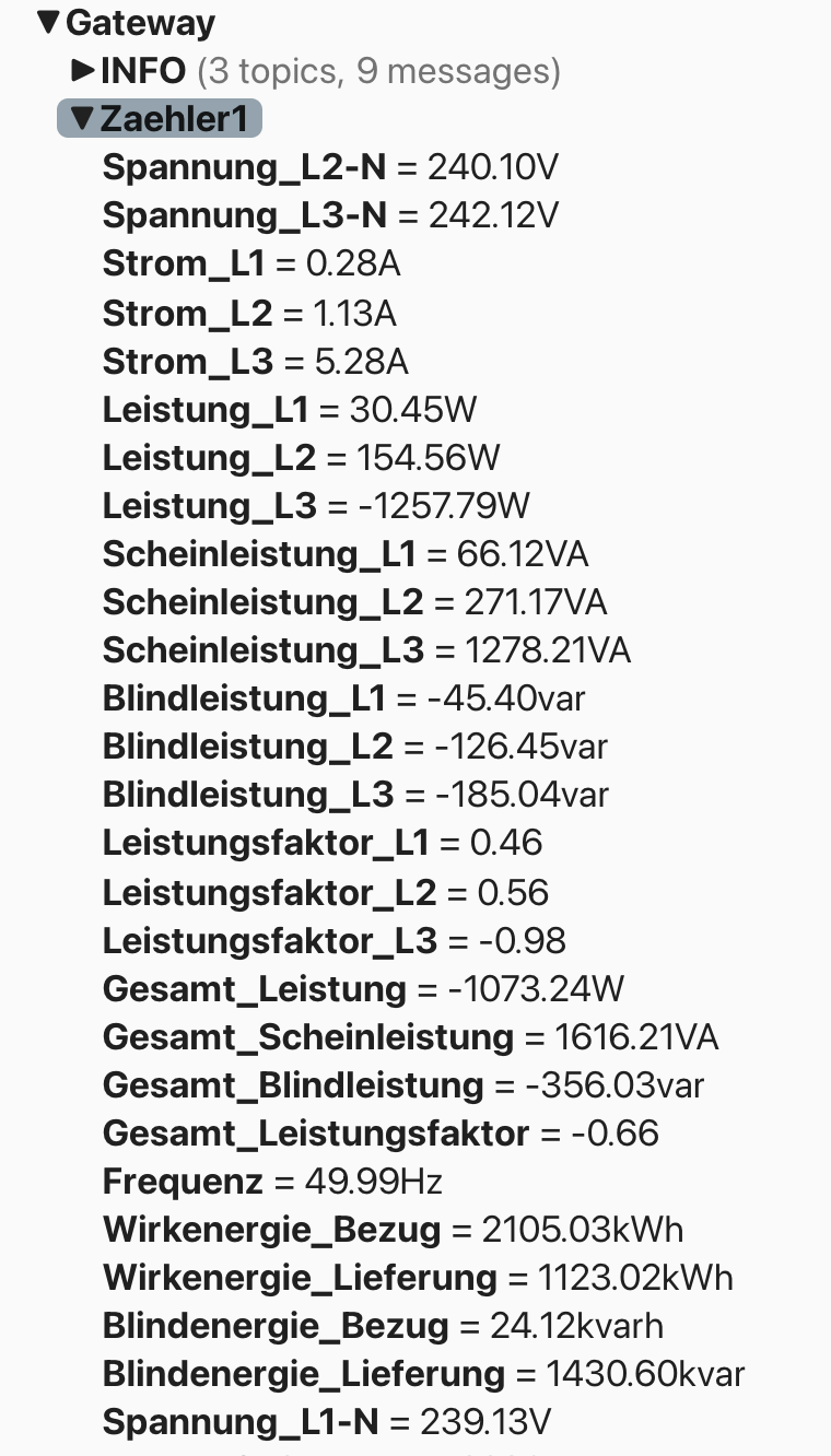

ich bin kürzlich von iOBroker zu Homeassistant umgestiegen und noch dabei einige Geräte zu integrieren. Nun bin ich schon einige Zeit dabei meine beiden SDM630 Zähler in Homeassistant einzubinden die von einem Modus / MQTT Universalgateway ausgelesen werden. Leider bekomme ich es nicht hin diese via MQTT einzubinden oder ich bin zu blöd dafür :slight_smile:
Wenn ich dies in die configuration,yaml einbinde wird zumindest ein Wert in HA übernommen:
mqtt:
sensor:
  - unique_id: Zaehler1
    name: "Zaehler Schlueter Leistung L1"
    state_topic: "Gateway/Zaehler1/Leistung_L1"
Wenn ich dann weitere so einbinden möchte geht es nicht mehr
mqtt:
sensor:
sensor2:
  - unique_id: Zaehler2
    name: "Zaehler Schlueter Leistung L2“
    state_topic: "Gateway/Zaehler1/Leistung_L2“
sensor3:
  - unique_id: Zaehler3
    name: "Zaehler Schlueter Leistung L3“
    state_topic: "Gateway/Zaehler1/Leistung_L3“
Kann mir da vielleicht einen Tipp geben wie ich das anstelle?
Im MQTT Explorer sieht es folgendermaßen aus:
Danke
:pencil: by tarag: Code in vorformatierten Text </> formatiert
Nimm mal die sensor2: und 3 Zeilen heraus
Danke das war es. Jetzt habe ich die Werte alle in HA. :slight_smile:
