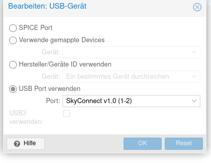

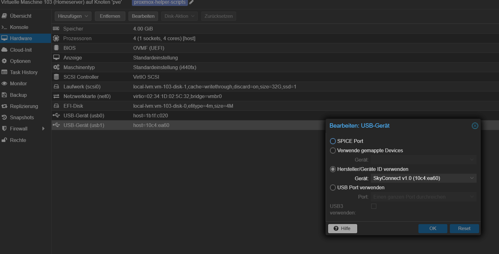

HA läuft bei mir über Proxmox in einer VM (problemlos). Den Stick habe ich eingesteckt und kann ihn in Proxmox auch mappen:
Anschliessend habe ich den Container neugestartet.

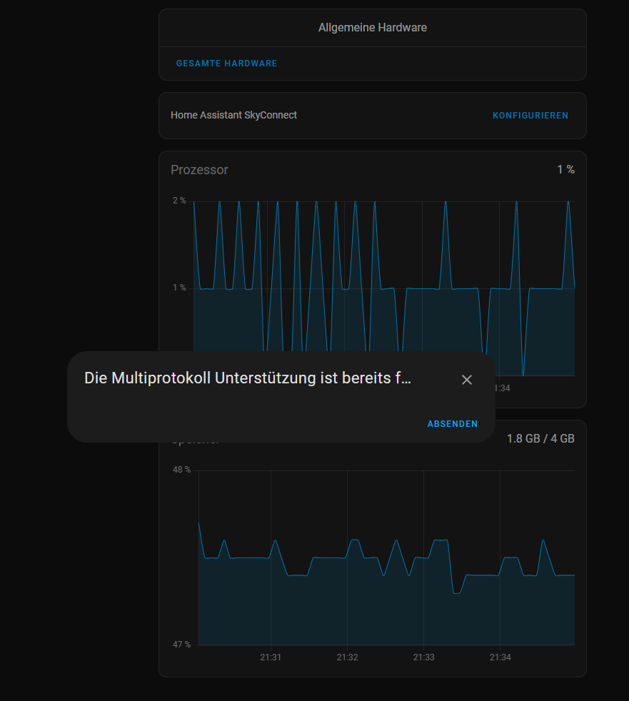

Im Bereich Einstellungen, System, Hardware ist der Stick aber wohl gelistet:
Beim Klick auf Konfigurieren erscheint die Meldung, dass das Multiprotokoll wohl bereits läuft…

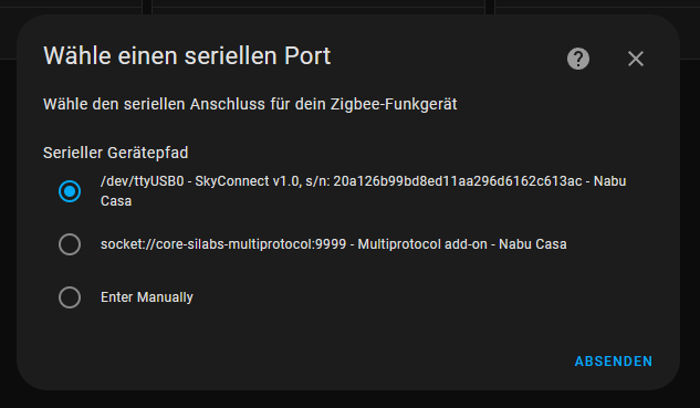

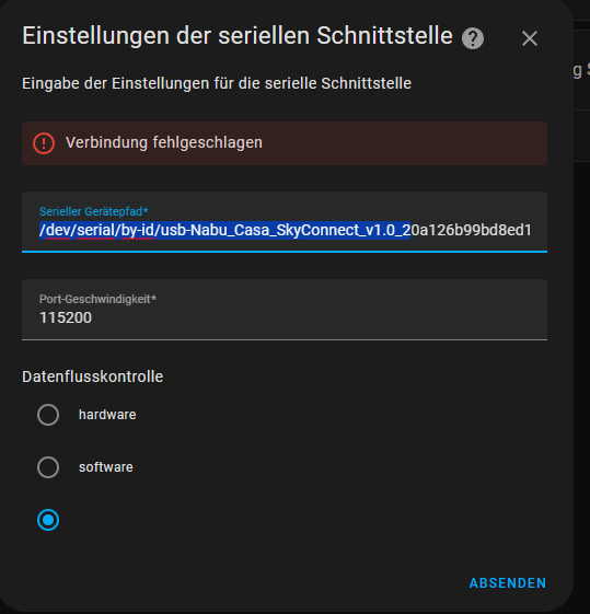

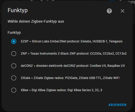

Versuche ich den Stick mittels manueller Anlage einer neuen Integration (Zigbee) einzubinden:

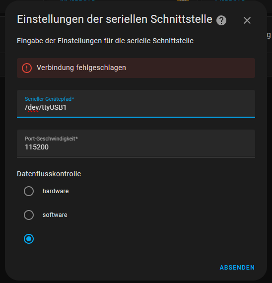

Dann ändere ich den Port von USB0 auf USB1 (gem. Proxmox-Konfig siehe oben) und bekomme (egal bei welchem Port) diesen Fehler:
Stimmt da irgendwas mit dem seriellen Gerätepfad nicht? Oder muss ich irgendwo noch Einstellungen anpassen/ergänzen?

Verwende als seriellen Gerätepfad /dev/serial/by-id/…
Findest Du unter Hardware → Gesamte Hardware → Suchen nach by-id/usb
Osorkon
Vielen Dank für das Feedback - hat aber leider nicht geholfen:
/dev/serial/by-id/usb-Nabu_Casa_SkyConnect_v1.0_20a126b99bd8ed11aa296d6162c613ac-if00-port0`
Was ist eigentlich der zweite USB Stick, den Du in Poxmox für die HA VM freigeben hast?

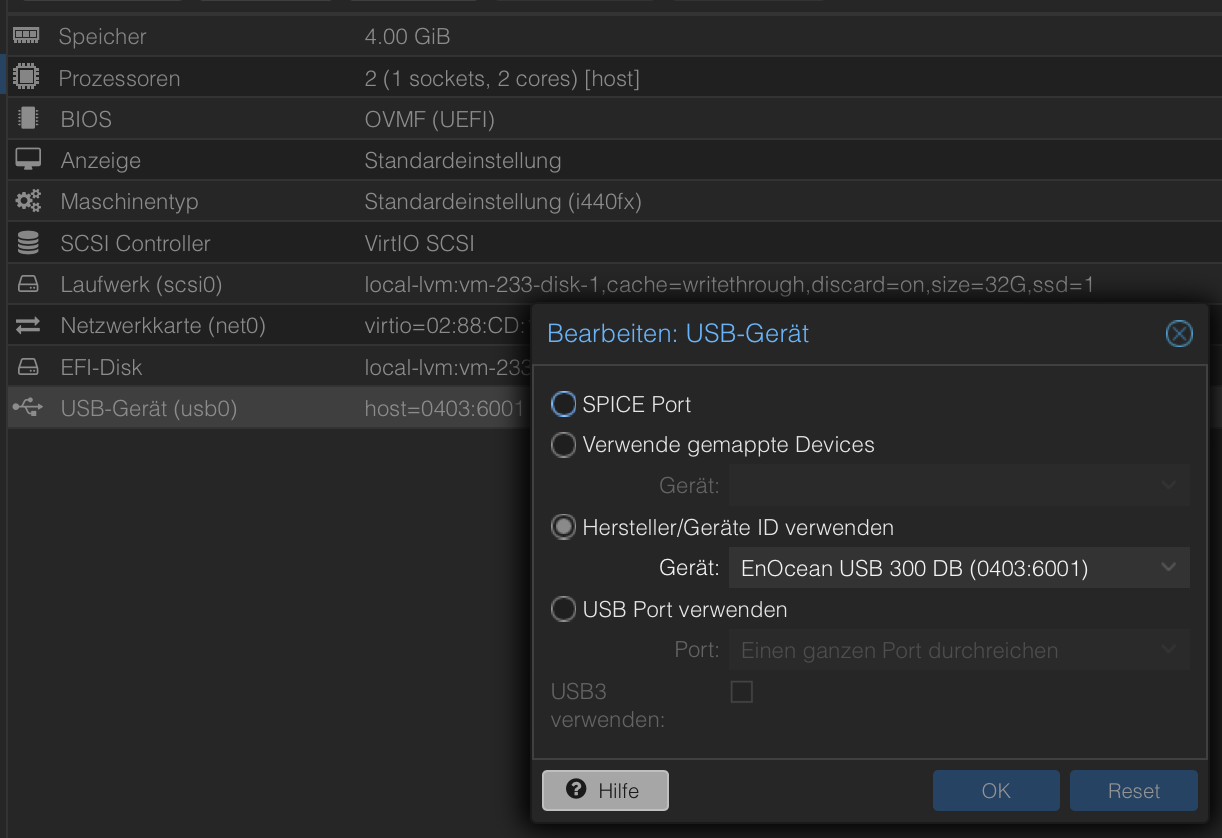

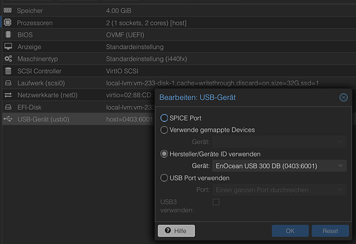

Habe hier auch Proxmox am Start mit Home Assistant in einer VM.
Habe da zwar nur den EnOcen Stick in der VM. Aber das funktioniert problemlos.
Da sieht die Konfiguration auch nicht anders aus.

Der zweite USB Stick ist für meine Homematic Integration - die läuft problemlos.
Ich reiche den Port komplett an HA durch. Macht bei mir den wenigsten Ärger.

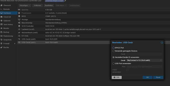

Ich würde nicht den Port sondern das Gerät „durchreichen“
Vorteil: wenn du den Stick in einen anderen USB-Port steckst, dann funktioniert es trotzdem :wink:
Auch da liegt ja “der Hase im Pfeffer” - der Stick kann anschließend nicht in HA eingebunden werden - siehe Fehlermeldungen weiter ob in den Posts.
