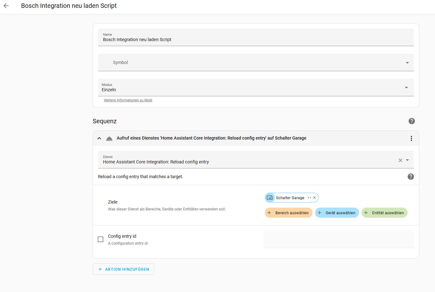

hat jemand eine Idee wie ich die Integration Bosch SHC mit einer Automation automatisch einmal pro Tag neu laden lassen könnte?
Da des öfteren z.B. die Lichtschalter keine Funktion mehr haben.
Das Thema hatten wir hier schon mal:
Super Danke, dies werde ich heute abend mal testen.
Also mal getestet, hat bei mir aber leider auch nicht funktioniert.
Ich fand erst keine ID hinter den Link wenn ich eine Integration aufrufe, erst wenn ich ein Gerät dieser Intergation aufrufe. Funktionierte leider trotzdem nicht.
Aber ich habe rausgefunden wie es geht. Und zwar statt den Hacken bei “Config entry id” zu setzen und hier die ID eines Gerätes einzutragen. Musst du einfach nur bei “Ziele” ein Gerät dieser Intergration die du neu laden lassen willst auswählen. Und die ganze Integration wird neu gestartet. Siehe Bild.
Man kann dies auch ohne Script direkt in einer Automation machen lassen, über Aktion-Dienst ausführen.
So habe ich es aktuell und als Auslöser habe ich eine bestimmte Zeit genommen.
Funktioniert perfekt.
