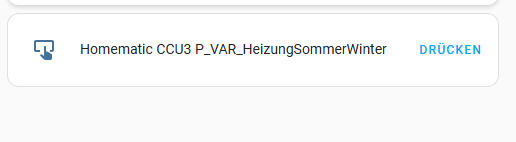

Screenshot 2024-09-16 131156
So wird es mir angezeigt. Ich hätte da gerne den Inhalt der Variablen stehen.
Mit Benutzbarkeit meine ich, wenn ich da jetzt Drücke wechselt die Variable zwischen Sommer und Winter - soll sie aber nicht.

Welche Integration nutzt du?
Die hier oder die veraltete die in HA mitgeliefert wird?
Bei mir sind die Systemvariablen Sensoren:
Die Entität ‘P_VAR_HeizungSommerWinter’ gehört zu einem Programm, nicht zu einer Systemvariablen. Deshalb steht da auch ‘DRÜCKEN’, damit man das Programm ausführen kann.
Die Systemvariablen beginnen mit ‘Sv_’.
Ok :see_no_evil:
P_Var für Programm Variable, sv_… für System Variable - hätte ich auch drauf kommen können.
Jetzt funktioniert es auf jeden Fall - Danke.
