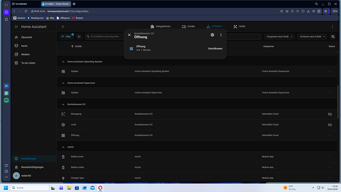

Zeig mir mal bitte einen Screenshot vom Sensor.
Dazu in den Bereich Geräte&Dienste gehen, dort auf Entitäten gehen , dann den Sensor suchen und anklicken.
Dann Screenshot machen.

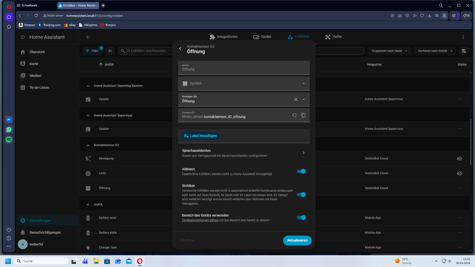

Dann nochmal auf das Zahnradsymbol klicken
Und noch einen Screenshot.
Wie du sehen du kannst hat er eine andere Zustandsmeldung.
Du musst also statt Off auf geschlossen abfragen in der Automation.
Das kannst du im GUI Editor anpassen.

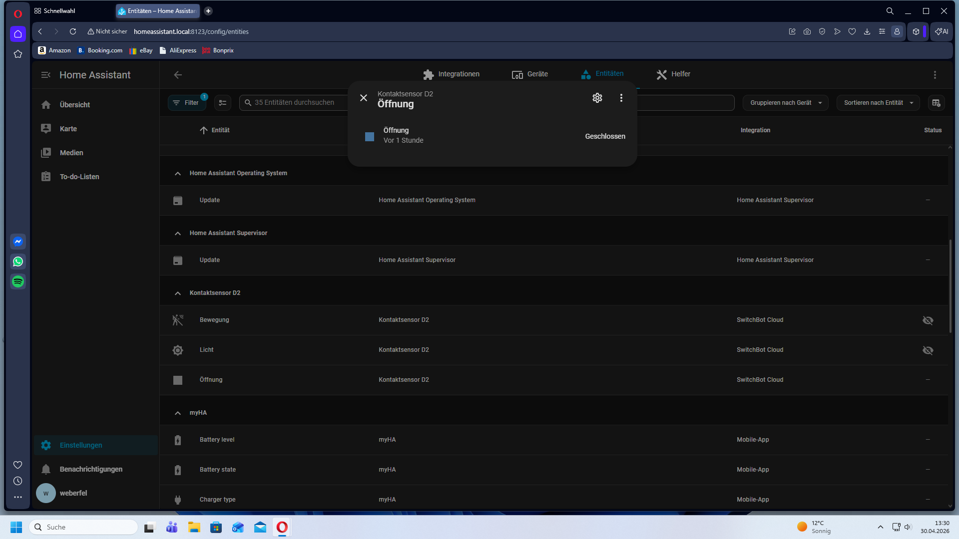

Zeig mal bitte wie sich die Anzeige des Sensors Ändert wenn du ihn wieder wie im Screenshot 1 auswählst und dann den Magneten bewegst.
Die Anzeige rechts bleibt geschlossen, wenn ich den Sensor bewege
