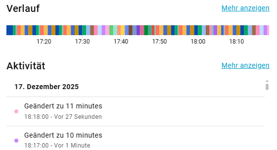

Ok, danke für den Hinweis, das habe ich geändert, ich nutze somit den reellen Sensor (ohne Helfer).
Leider erneut ohne Erfolg:
Automation wurde noch nie ausgelöst:

Was kannst Du nicht nachvollziehen? Der Auslöser greift wenn der Wert des Sensors für 30 min unverändert bestehen bleibt. Also keine Änderung für 30 min.
Hallo Osorkon,
ich hatte es nun mehrere Tage geprüft, ich habe mich täuschen lassen von der Visuellen-Ansicht, hier steht “Sobald sich *** in seinem Zustand oder oder einem beliebigen Attribut ändert”.
Da dachte ich, dass es bei jeder Änderung getriggert wird, somit lag der Fehler bei mir. Ich bedanke mich auf jeden Fall für deinen Lösungsvorschlag und für deine schnelle Antworten. Ich wünsche dir schöne Feiertage.
