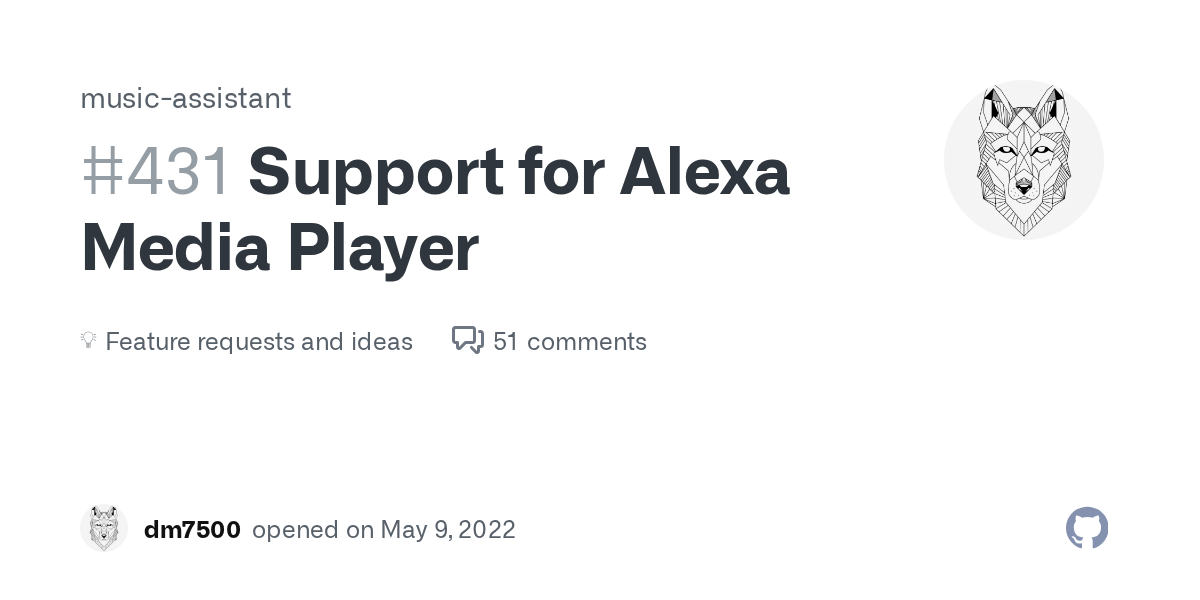

funktioniert nicht [Support for Alexa Media Player · music-assistant · Discussion #431 · GitHub]
wird hoffentlich bald funktionieren

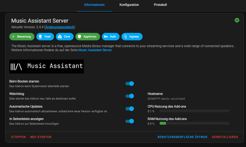

welche Version vom Music Assistant hast Du installiert?

Version ist die 2.4.4, sollte auch die aktuelle sein
Ich habe auch die Version 2.4.4

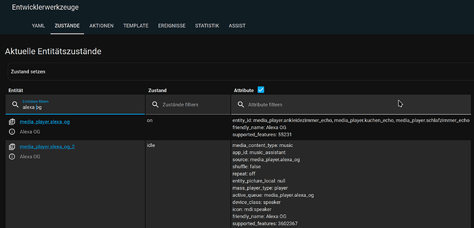

Aus den Echo-Geräten ist die Device_class :speaker verschwunden
Daher sind alle nicht mehr erreichbar.

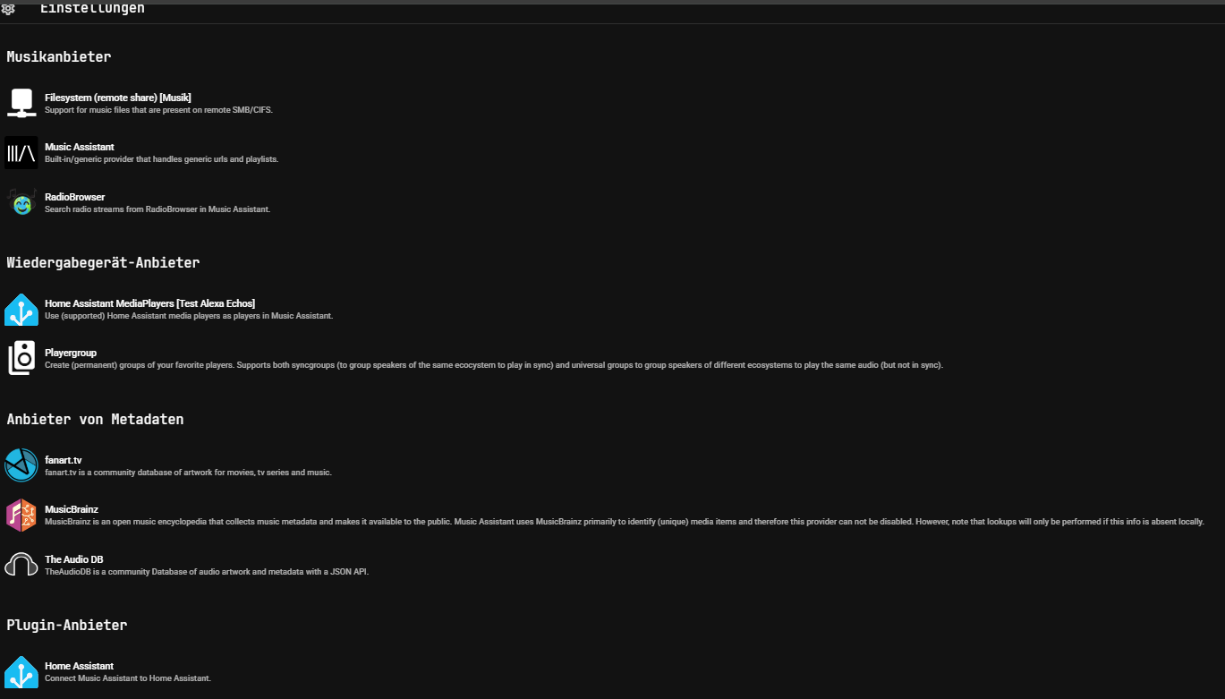

Die Player sind eingebunden und das Plugin ist und war auch installiert:
Wieso bei mir die Anbieter von Metadaten steht, weiß ich nicht. Habe ich nie installiert oder eingebunden.

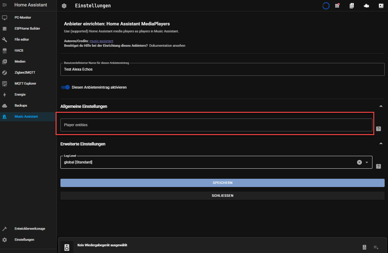

ABER ich kann die Player nicht finden:
Ich habe nichts eingegeben, hatte nur auf das “kleine Dreieck nach unten” gedrückt.
Sehr kurzzeitig kommt:
und verschwindet dann wieder.
Und wieso steht da kurz meine Chromcast, obwohl ich den gar nicht eingebunden habe. Alles sehr mysteriös.

ich habe bei Github noch nicht geschaut, aber ich denke, dass es ab einer Version, die device_class: speaker nicht mehr gibt. Wie man auch bei Dir sieht, gibt es kein Attribut device_class mehr
