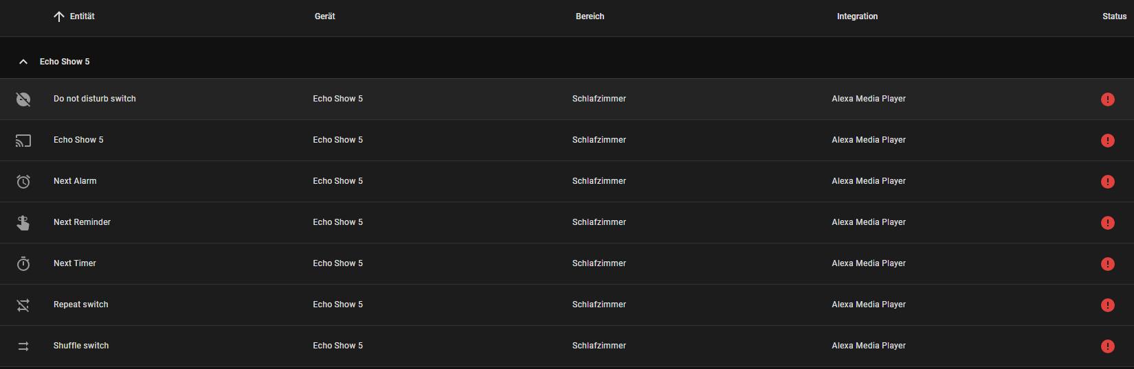

ich habe den Alexa Media Player installiert , es werden auch die Alexa Geräte gefunden. Ich habe mittels Automation auch eingestellt das Benachrichtigung auf den Echo kommen soll aber da passiert nix, weder per anzeige noch gesprochen. Allerdings werde die Geräte irgendwie nicht erkannt, oder sehe ich das falsch

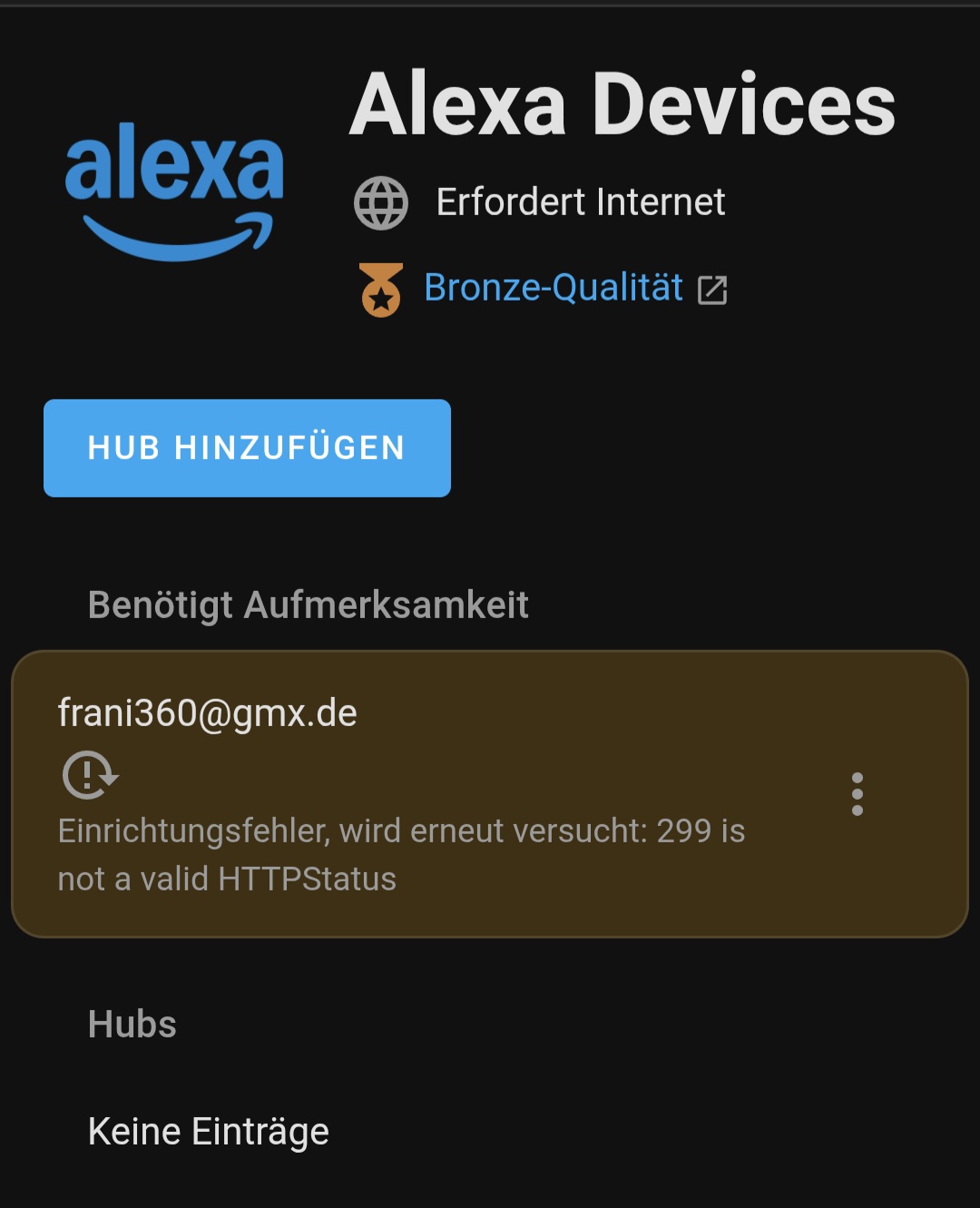

Wenn ich über Geräte -Integration hinzufügen-Amazon-Alexa devices
gehe bekomme ich folgende Fehlermeldung
Kann mir da einer ein Tipp geben woran es liegen kann?
Dein letzter Screenshot,
(dem man nebenbei so gut wie nicht erkennen kann, da ziemlich klein)
schaut eher nach der AlexaDevice Integration aus und nicht nach dem AlexaMediaPlayer aus dem HACS…
Der AlexaMediaPlayer aus dem HACS mit der Version 5.7.3 sollte eigentlich funzen…
Die AlexaDevice Integration funktioniert im Moment nicht (2025.7.1), da heißt es auf die 2025.7.2 warten und hoffen.

Aber die Fehlermeldung im ersten bild ist ja vom Alexa Mediaplayer, ist aber auch bicht richt ,oder?
Schau Dir mal diesen Thread an, das könnte die Ursache sein.
ok
dann liegt es nicht an mir, da hilft es nur abzuwarten
