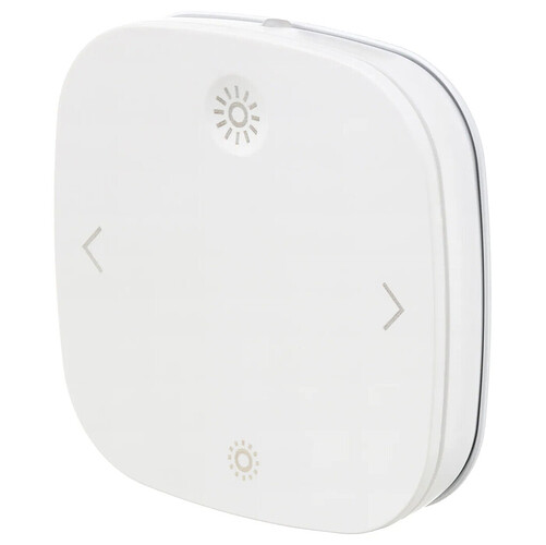

ich habe mir von IKEA das TRADFRI Set mit 3 GU10 Led Spots gekauft und passendem Zigbee Schalter mit der Bezeichnung STRYBAR.

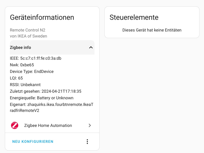

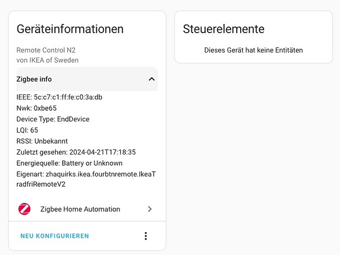

So wird es angezeigt. Das kann doch nicht richtig sein…
Ja, ok, Batteriestand, Identifizieren und versteckt, LQI und RSSI müssten da schon zu sehen sein…
