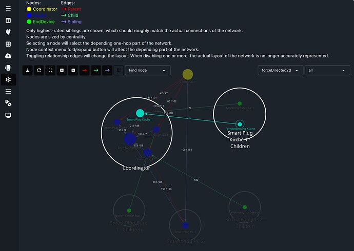

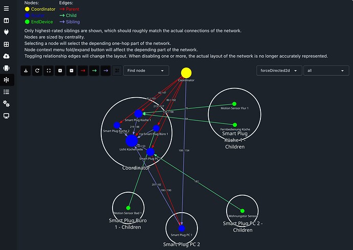

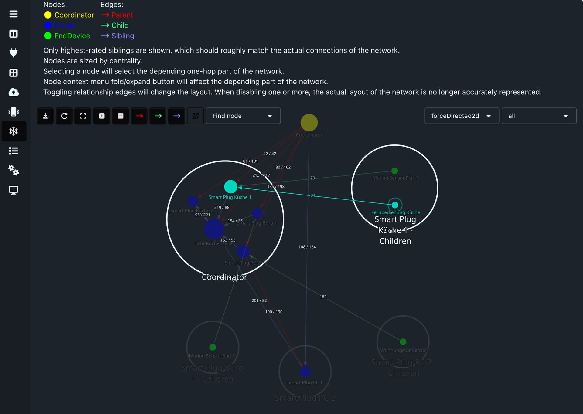

ich habe mir heute eine Ikea Rodret zugelegt, zum einfach an/aus schalten von meinem Licht in der Küche. Nachdem ich sie endlich mit meinem HA gepaired bekommen habe über Z2M, ist mir aufgefallen, dass wenn ich den on Button drücke eine Smarte Steckdose bei mir in die Küche einschalte. Daher meine Frage, wie kann das passieren, bzw. hat es was mit dem Zigbee Netzwerk zu tun? Bin noch relativ neu in dem ganzen Thema und verstehe nicht, ob der Zigbee Netzwerk Aufbau damit zusammenhängen kann oder ob es doch was anderes ist.
Vielen Dank schon mal.

Den Rodret kannst auch direkt mit einem Leuchtmittel / Steckdose paaren.
Wahrscheinlich warst Du bemi Einlernen des Rodret zu nach an der Steckdose.
Lösche beide Geräte, setze diese zurück und lernen sie neu an.
