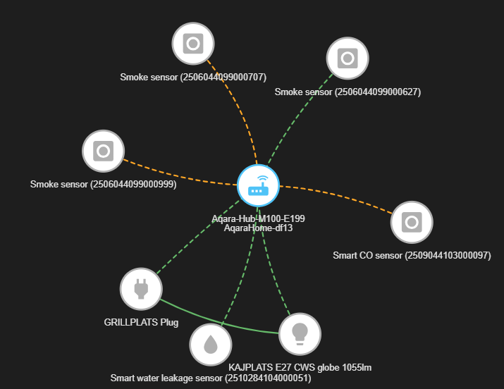

Ich habe mir mal eine Ikea Steckdose und Leuchte zugelegt. Integration in HA ging super schnell.
Ich nutze einen Aqara Hub M100 zwar relativ zentral im Haus aber der Empfang ist für einige Batterie betriebene Endgeräte doch sehr mau. Also dachte ich ich könnte mit den Ikea Geräten ein schönes Meshnetz spinnen und die Empfangsqualität für die Batterie Geräte dadurch steigern. Das Meshnetz zwischen Aqara und Ikea bildet sich auch aber die Batteriegeräte bleiben mit Aquara verbunden.
Habe ich hier einen Denkfehler?
