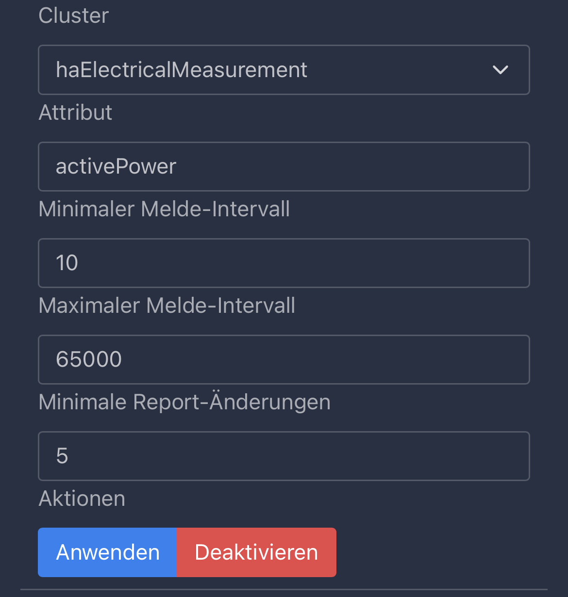

Hast Du im Reiter Berichte den Melde-Intervall und Report-Änderungen bereits angepasst?
Osorkon
Die Werte sind in Sekunden?
Was stellt denn die “minimale Report-Änderung” da?
Ich habe jetzt mal eben parallel ausprobiert, wie @Osorkon schrieb:
Danach sieht der Graf in HA gleich so aus!
Damit kommen anscheinend mehr Daten rein!
Damit habe ich nur die minimale Reportä-Änderung vom Standard 50 auf 5 gestellt.
Melde-Intervall → Sekunden
Minimale Report-Änderungen → absoluter Wert, bei einem Leistung Sensor wäre das Watt.
Zu klein würde ich die Werte nicht wählen, außer Du möchtest Dein ZigBee Netzwerk einen Streßtest unterziehen.
Hängt dann auch von Anzahl der Geräte die dann ggf. jede Sekunde neue Werte Reporten.
Osorkon
Habe das auch angepasst. Mit 10s kommen auch öfters Daten, aber 5s liefert er mir nichts. Erst wieder bei der Maximalen Meldezeit.
Dann sind 10s der minimal zulässige Wert.
Und 5s werden dann einfach nicht übernommen bzw. ignoriert.
