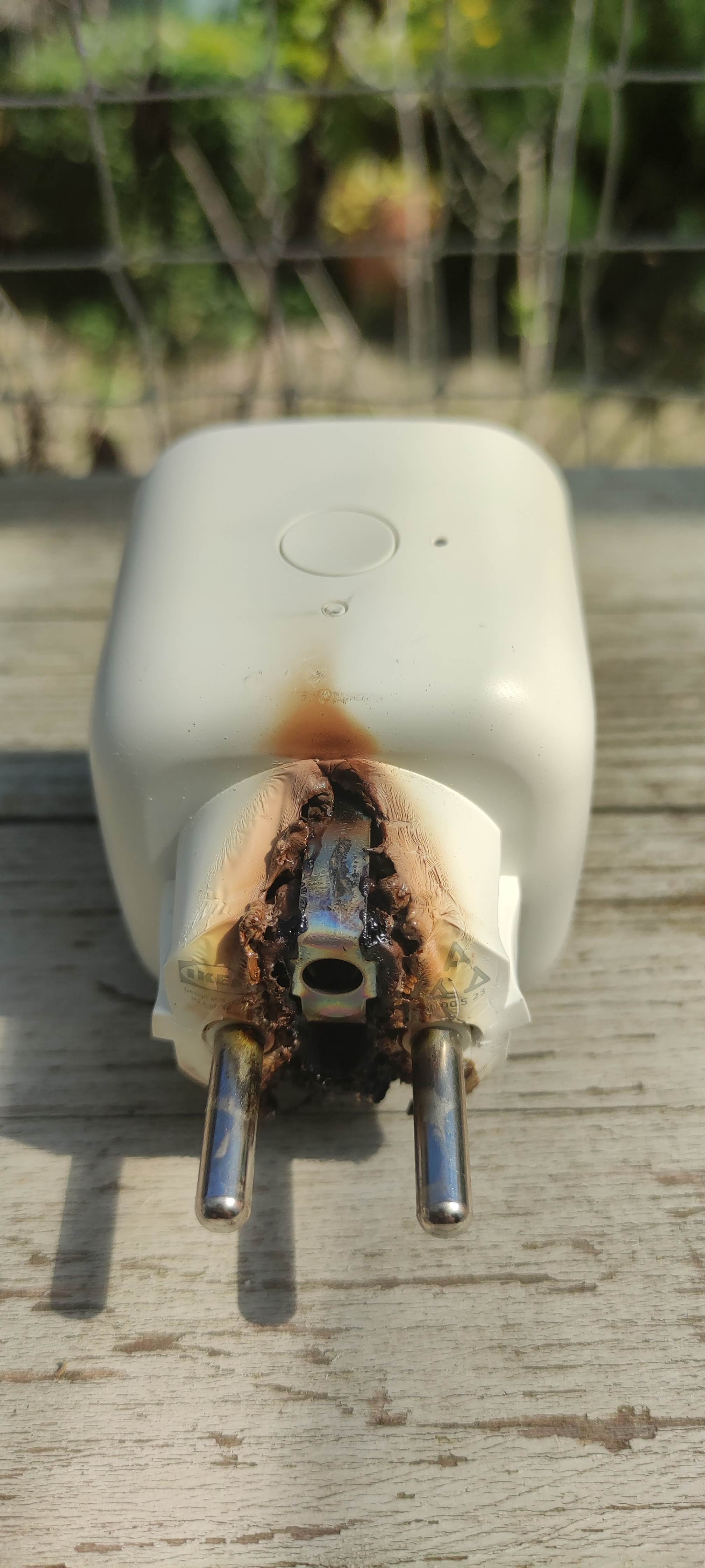

Ich hatte seit gestern eine starke Geruchsentwicklung im Heizkeller. Den Grund dafür habe ich erst heute Mittag gefunden als der an der Steckdose für die Umwälzpumpe angeschlossene Inspelning sich bei Homeassistant als offline gemeldet hatte.
Der Grund war dafür war dann offensichtlich
Ich bin froh, das ich zu Hause war und nichts schlimmeres passiert ist. Sicherung ist hier nicht angegangen.
Bis zuletzt hat er im Prinzip einwandfreie Daten geliefert, was mich von der Zeitspanne gestern bis heute irritiert. Daran konnte ich nichts auffälliges wie Spannungsspitzen erkennen, die dazu führen konnten.
Jetzt frage ich mich ob ich ob ein defekter Inspelning oder der Stecker der Umwälzpumpe der Grund war.

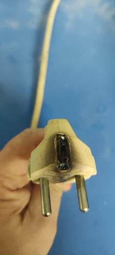

Hier noch ein Bild vom Stecker
Rein vom Hitzeschaden aus betrachtet, scheint das Übel nicht vom Stecker zu kommen. Die Hitze (übermäßiger Stromfluss) scheint beim Ikea Teil entstanden zu sein.

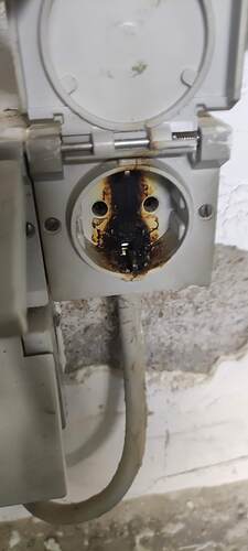

Mich würde ein Bild der Steckdose interessieren.
Wie sehen dort die Kontakte aus?

Hier die Steckdose
Irgendwie sie das Fehlerbild eigenartig aus.
Da scheint ein gewisser Strom über den Schutzleiter geflossen zu sein, denn die Leistungskontakte sehen auf den Bildern gut aus.
Den Stecker den du Fotografiert hast, kann ich nicht richtig erkennen, ob das ein Schuko- oder Formstecker (ohne Schutzkontakt) ist.
Ich würde nicht gleich den IKEA-Plug als Verursacher abstempeln. Es kann auch an der Pumpe liegen, das da ein teilweiser Körperschluss vorliegt.

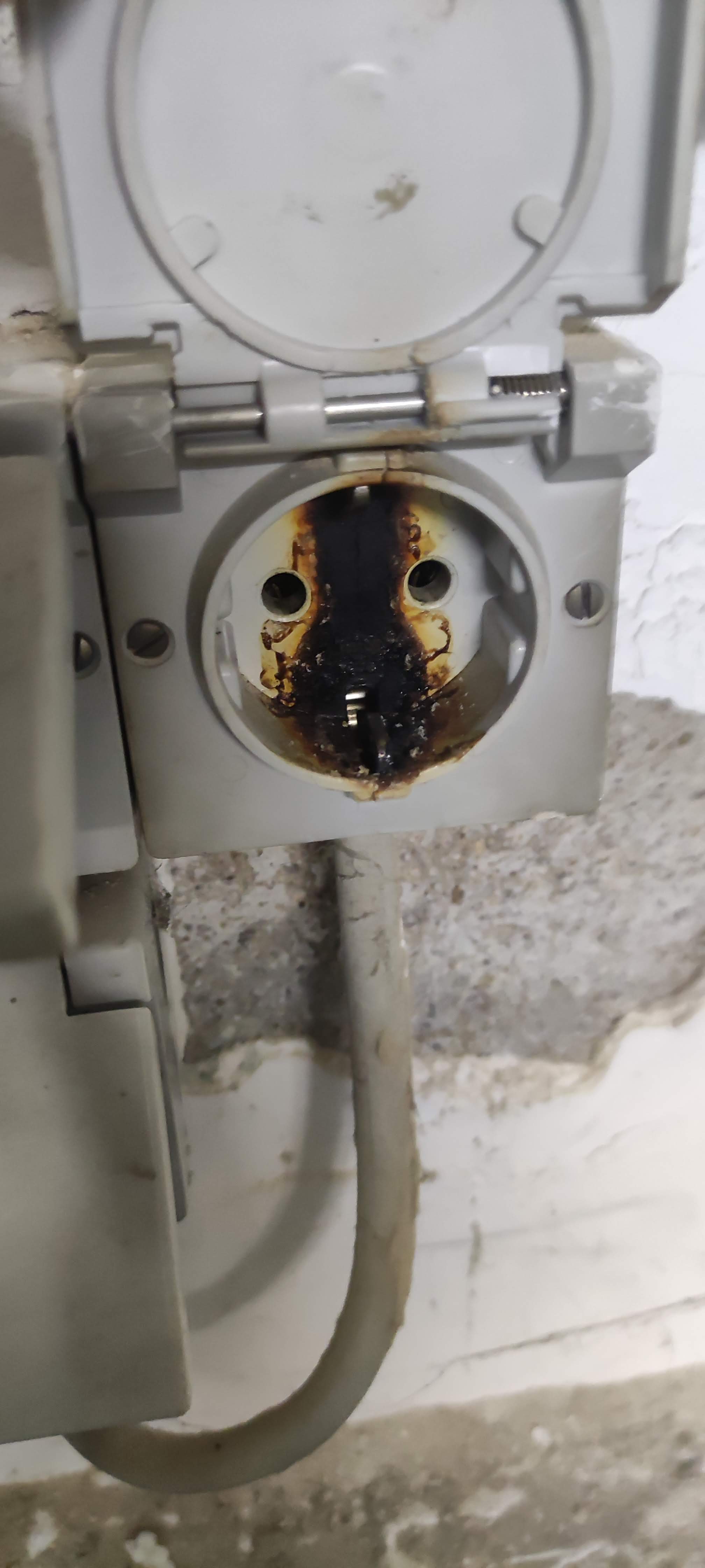

Das ist ein Schuko Stecker, der Kontakt oben ist hier sehr verschmort oben zu sehen:

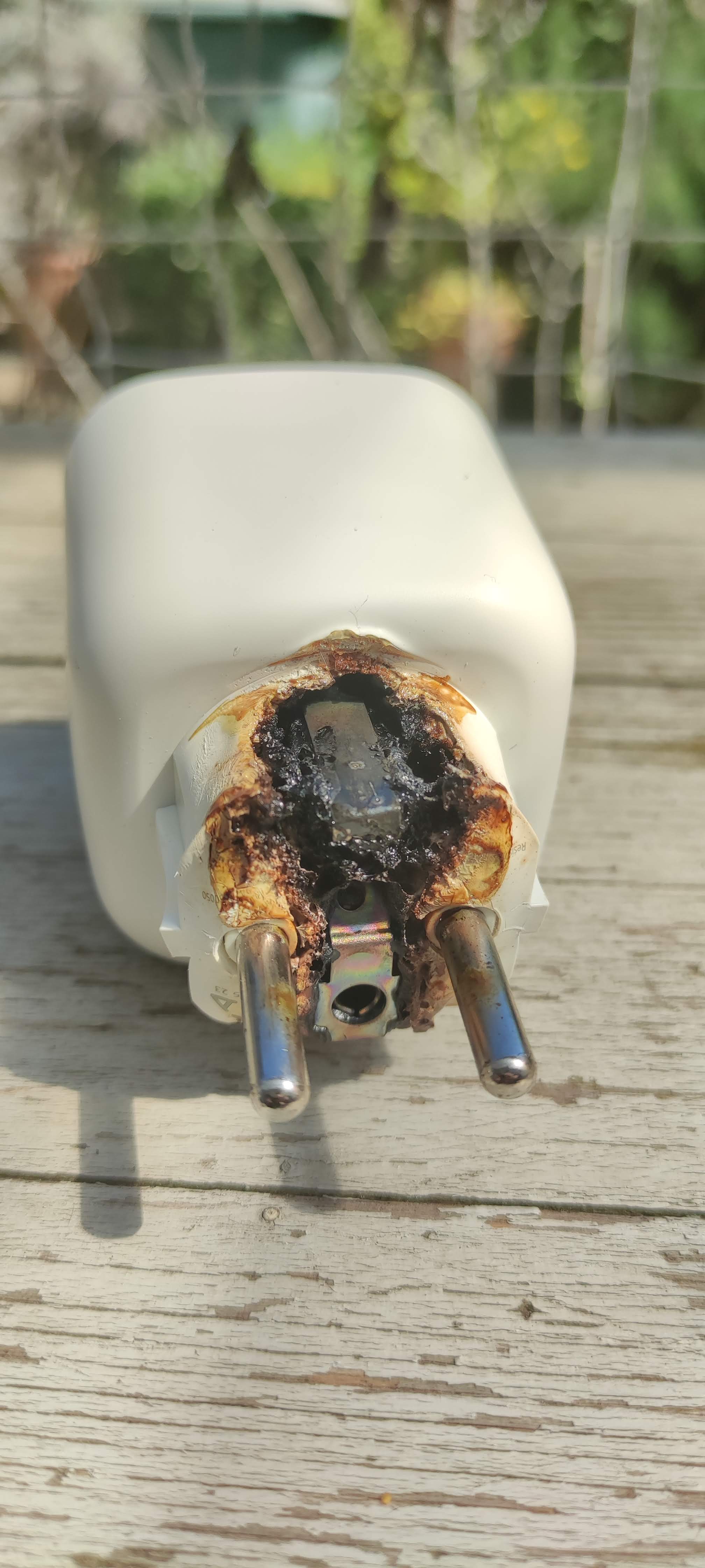

Vom Fehlerbild her würde ich sagen, daß da ein nicht unerheblicher Strom über längere Zeit über den Schutzleiter geflossen ist bei gleichzeitig zu hohem Übergangswiderstand an den Schutzleiterkontakten, der sich durch Hitzeenwicklung noch weiter verschlechtert hat.
Es muss nicht zwingend sein, daß der Strom über den Schutzleiter überhaupt durch die Pumpe verursacht wurde. Ich würde in diesem Fall mal rein interessehalber messen, ob da zwischen der Verrohrung, also zum Beispiel dem Pumpengehäuse und den Schutzleiteranschluss der Steckdose vielleicht eine Spannung anliegt, die in der Lage ist, einen so hohen Strom zu verursachen. In diesem Fall würde der eigentliche Fehler irgendwo anders liegen.
