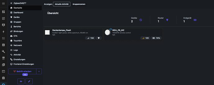

So kann das dann in Z2M aussehen
(hier läuft jetzt gerade - wo ich den Text schreibe - ein Update der FW auf der FB):
Meine beiden Geräte heißen also:
  • Deckenlampe_Floalt
  • IKEA_FB_WZ

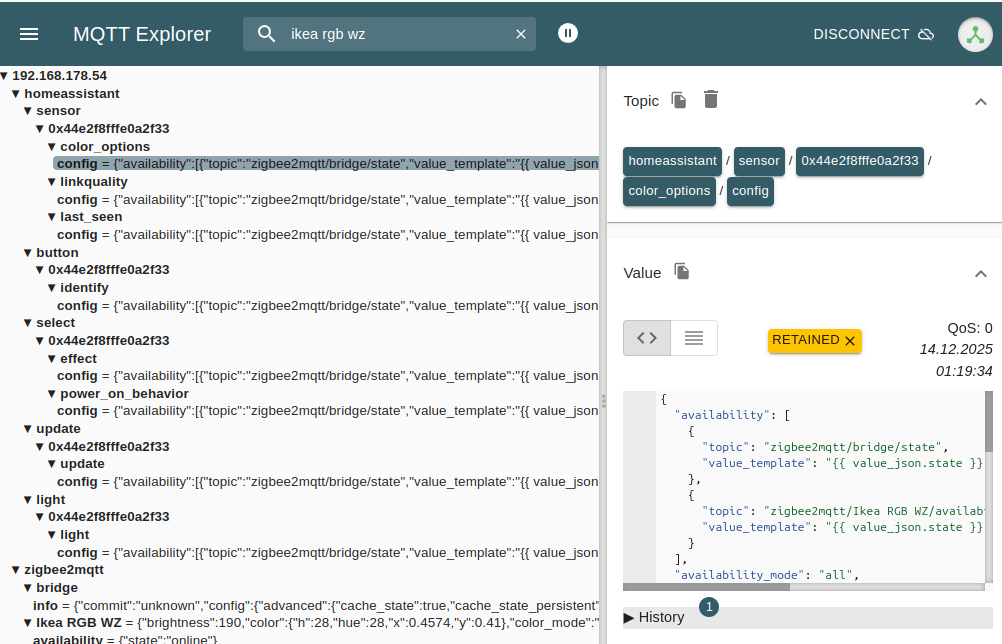

Bei mir werden die Topics auch dann erstellt, hier mal am Beispiel einer IKEA Tradfri, die bei mir IKEA RGB WZ heißt:

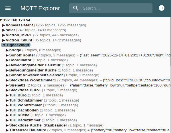

Hier auch noch ein Ausschnitt aus den anderen Zigbee-Geräten (derzeit insgesamt 95):
Keine Probleme, die Topics sind vorhanden, die entspechenden Entitäten auch.
Halte ich für ein Gerücht. Der Name kann so viel Sonderzeichen wie man möchte beinhalten, inklusive Leerzeichen, das ist absolut Schnuppe.
Und die Topics werden selbstverständlich erstellt, eben mit allen Sonderzeichen und Leerzeichen.
Ein Blick in den MQTT Broker hätte genügt.
Oder auch einfach in ZigBee2MQTT selbst.
Der Auslöser mit einem Topic mit Leerzeichen und Sonderzeichen, funktioniert ohne Probleme.

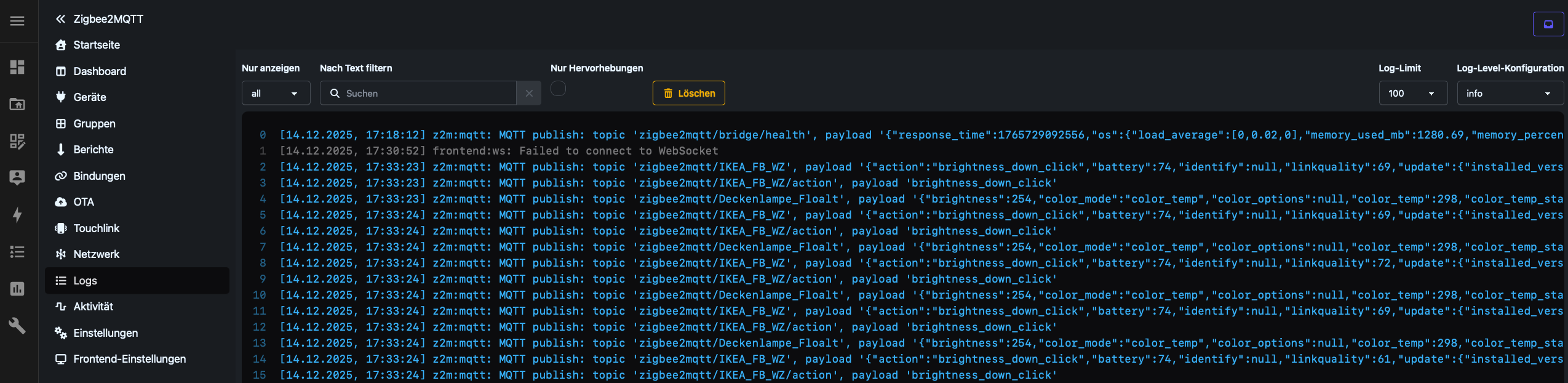

Apropos MQTT, ich bin damit ja totaler Anfänger, sehe bei Euch nun die Screenshots von “MQTT Explorer”. Ich hatte mir zunächst damit geholfen, die Logs im Z2M anzuschauen. Das finde ich ganz aufschlussreich:
