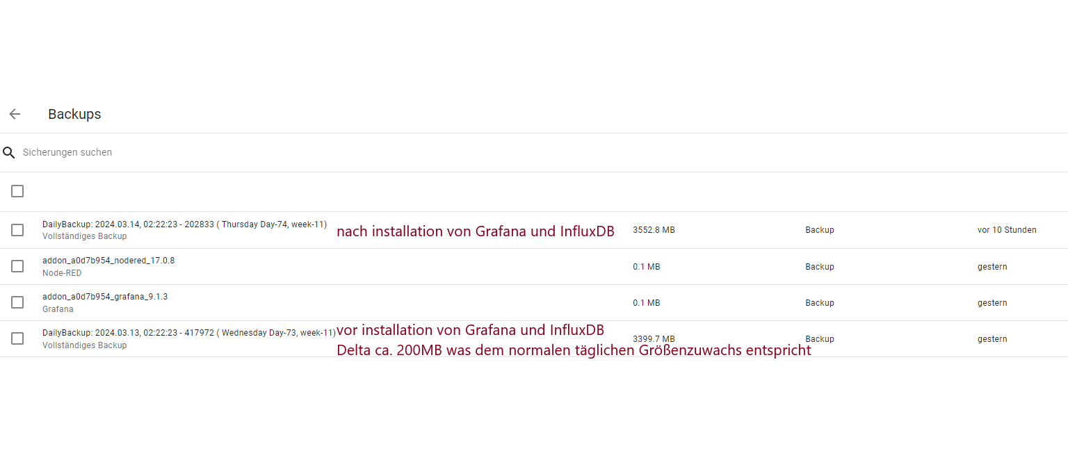

Hast du für InfluxDB -Backup in config.yaml was eingestellt? Ich habe die Backup Sizes vor und nach Influx geprüft. Delta sind 200Mb was dem normalen täglichen Zuwachs entspricht. Somit kann InfluxDB nicht mitgesichert werden. Hier der Screenshot

Nö. Das wird mit dem Addon mitgesichert. Sichere ich Influx, wird die db mitgesichert.
Schau doch mal ins Backup selbst rein. Oder mach nen Restore an einem Offline Gerät, dann siehste was mitgesichert wird. Hängt natürlich stark davon ab was du alles sicherst - meine Influxdb ist nach knapp 2 Jahren ~1GB.
Deswegen gibts das FullBackup auch nur täglich, dazwischen nur Recorder und so…
