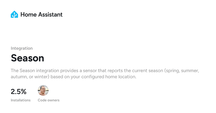

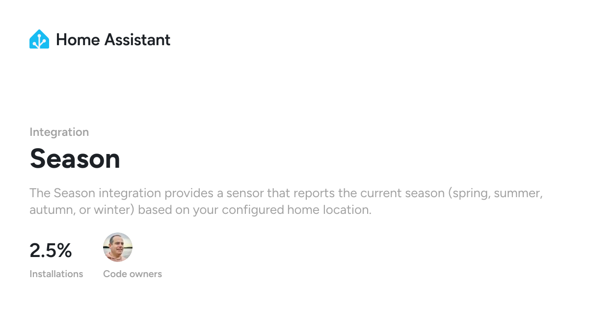

Du kannst nach wie vor den Sonnenuntergang + x Stunden für das ausschalten verwenden. Jedoch mit der Zusatz Bedingung nicht später als und nicht früher als verwenden.
Also zusätzlich Zeit Auslöser die dann abhängig von der Jahreszeit früher oder später greifen.
Eine passende Jahreszeit Integration gibt es ja.
Danke dir Osorkon. Auch interessant, die Jahreszeiten-Sensoren.

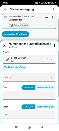

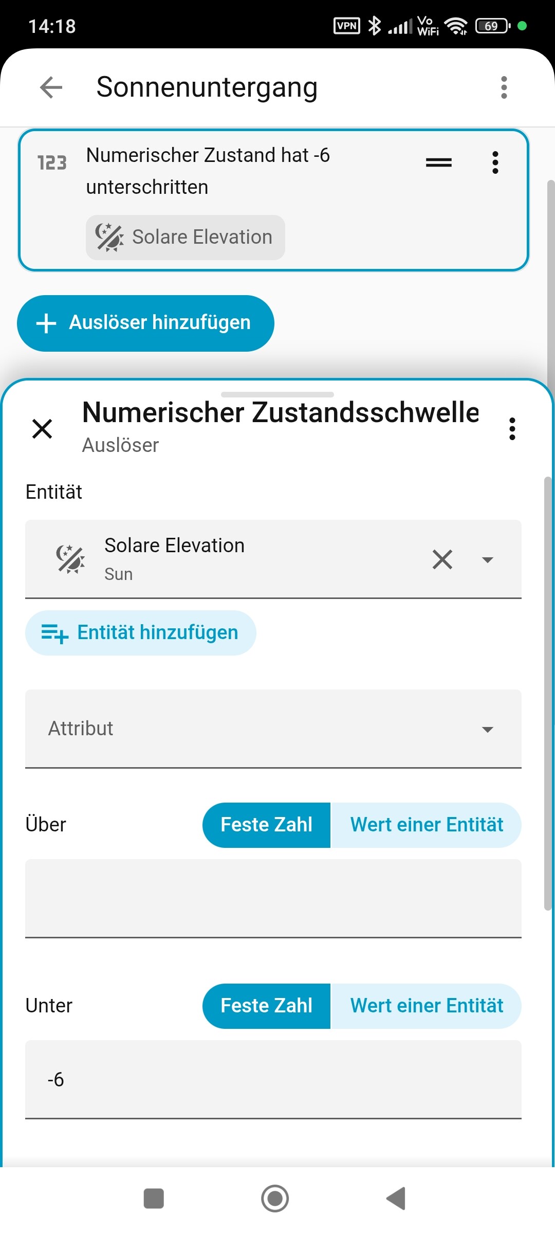

Ich habe als Auslöser den Sonnenstand:
Außenlicht an wenn die Sonne 4 Grad unter dem Horizont ist.
Passt sowohl im Sommer wie auch im Winter.
Idee: Einschalten wenn Sonne 4 Grad unter Horizont, ausschalten wenn die Rollos geschlossen werden.
Okay. Rein interessehalber. Wie ermittelst du den Sonnenstand? Sind das Daten die du ausm Netz bekommst oder hast da noch irgendeine spezielle Hardware?
Vermutlich kann man das über den Sonnenuntergang zeitlich zurückrechnen.

Sonnenstand ist ein Sensor in der Integration “sun”.
