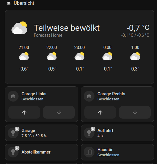

Mit der custom:button-card kannst du dein Ziel ganz einfach umsetzen. Hier ein Beispiel:
Neben den Standard-Icons können auch Bilder verwendet werden.
type: custom:button-card
entity: cover.garage_left_door
show_name: true
show_entity_picture: false
grid_options:
  columns: 6
  rows: null
state:
  - value: open
    icon: mdi:garage-open
    entity_picture: /local/images/shys_on.png
  - value: opening
  - value: closed
    icon: mdi:garage
tap_action:
  action: toggle
Lieber Cemizm
vielen Dank für Deinen Vorschlag. Leider wird das für meinen Fall so nicht funktionieren. Du hast ja als Entität ein Cover. Vermutlich stellt Dein Garagentor Dir das so zur Verfügung. Meine Ansteuerung des Garagentors ist ein Switch. Der kennt also Ein und Aus. Aber auch das funktioniert so nicht. Ich muss den wie einen Taster ansteuern wie oben beschrieben. Ich denke sowas einbauen wie: Bei Tastendruck schalte den Switch ein, dann nach 50ms aus, damit ich per “knopfdruck” tocggeln kann…

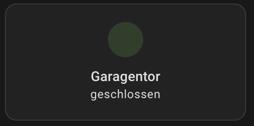

Geschlossen sieht das Icon so aus:
Bildschirmfoto 2025-01-22 um 15.47.30
Offen so:
Bildschirmfoto 2025-01-22 um 15.47.45
Ergo, wie bei der normalen entitäten Karte. Bei geschlossen kein Icon ;-(

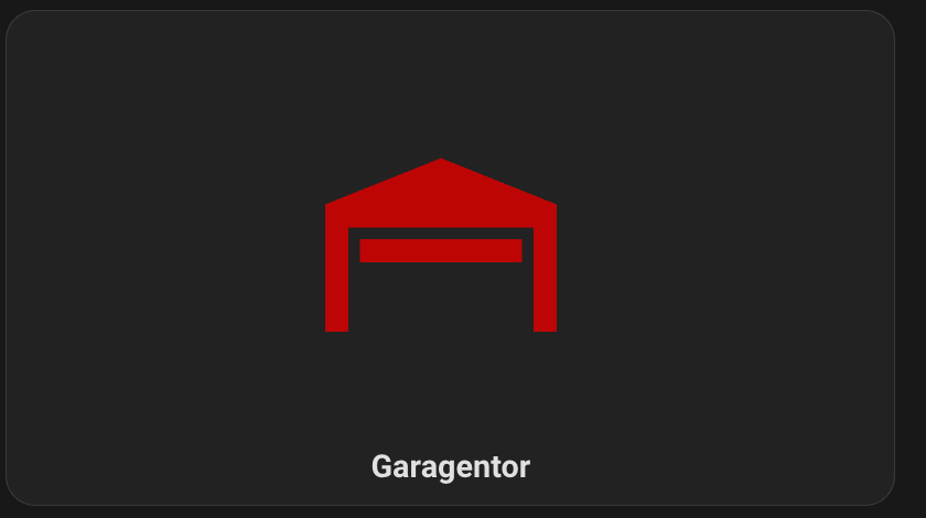

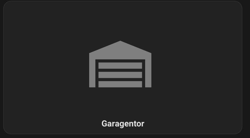

So nach stundenlamgem Reinkopieren von gesammelten yaml Zeilen, Vor- und Zurück und ein paar gerauften Haaren ist es so geworden, wie ich es mir wünschte…
Ist ein bisschen zu viel Kirmes farblich, werde also wieder einiges zurückbauen aber so habe ich ein Template für mich, dass ich nach belieben erweitern oder kürzen kann mit größe des icons, der Karte ansich, Farben der Ränder und des Hintergrund etc…
Drückt man auf den Knopf macht es was oben gewünscht war.
Wenn das Tor geschlossen ist dann sieht man ein geschlossenes graues Garagentor. Ist es geöffnet, dann ist der Hintergrund der Kachel leicht rot, das Garagenstor Icon mit geöffnetem Tor ist knallrot und das Icon blinkt…
So braucht keiner mehr Angst haben, es zu übersehen LOL, denn die Kachel ist recht groß…
