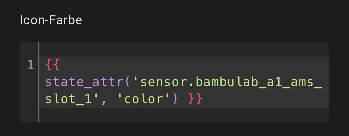

Die Mushroom Template Karte wäre auch noch eine Alternative. Diese akzeptiert auch HEX Color
Das Template für die Farbe wäre dann:
{{ state_attr('sensor.bambulab_a1_ams_slot_1', 'color') }}
Also
Osorkon
Danke für die schnnelle Antwort, bei der Mushroom Template Karte funktioniert es einwandfrei. Würde es bei einer Bildelemente-Karte benötigen

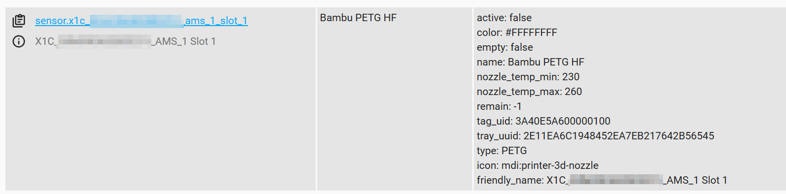

ich habe das selbe Problem, bekomme es aber gerade nicht hin.
Bei mir kommt zusätzlich noch ein weiterer HEX-Block mit raus…
color: “#FFFFFFFF
wo ist mein Fehler?

hey danke dir, dass du noch tätig warst. Leider klappt es trotzdem nicht :frowning:
greif ich irgendwelche falschen infos aus dem Sensor ab?
